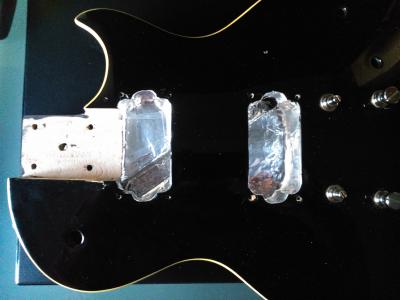

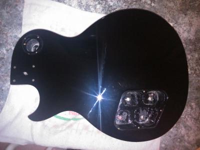

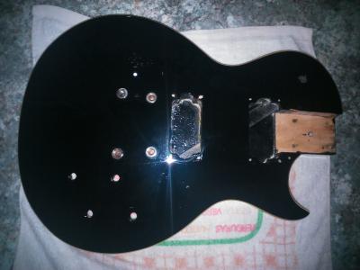

Bueno, pues esta noche le ha tocado al cuerpo, acompañado de un par de cervezas :borracho:
Así que nada, he desmontado toda la """electrónica""" y he dejado el cuerpo a pelo. Así que ahora aprovecharé para apantallarla y darle un buena limpieza al interior para que reciba la nueva electrónica que voy a pedirle al compañero Chevelle.
Finalmente he conseguido en el foro los planos de una Gibson LP, y tras medir el diapasón, las medidas coinciden, así que me la he jugado y pedido los trastes Dunlop 6130, a ver si hay suerte y no toca hacer demasiados fregados.

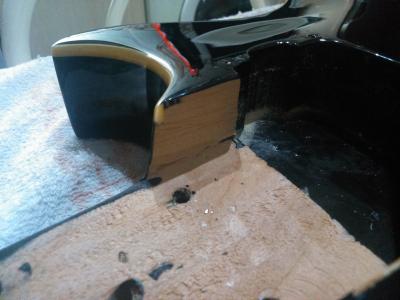

Una cosa os quería comentar. En las Specs de la guitarra ponía que la madera del cuerpo era "madera mazica" :risa: con tapa de arce. Alguien puede identificar la madera del cuerpo?. Al menos el binding es de verdad, no es una mera pintura... :D
Otra cosa, la zona donde atornilla el mástil tiene un acabado bastante cutre. Lo lijaríais un pelo para igualarlo o es meterse en historias por rebajar el supuesto ángulo del mástil con el cuerpo?

Pues sí parece algún tipo de caoba, y tapa de arce lleva.
El zoque no te recomiendo tocarlo si no da ningún problema, eso en su momento.... aunque toque montar y desmontar y probar... pero igual ahora lijas y le sacas tú el problema, igual una mínima astilla que parece un fallo, lleva el mástil a la altura para que ajuste... por divagar. No es un trabajo preventivo

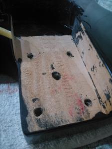

Bueno, pues he empezado con el apantallado previa limpieza general. No es dificil, pero que paciencia dios...
