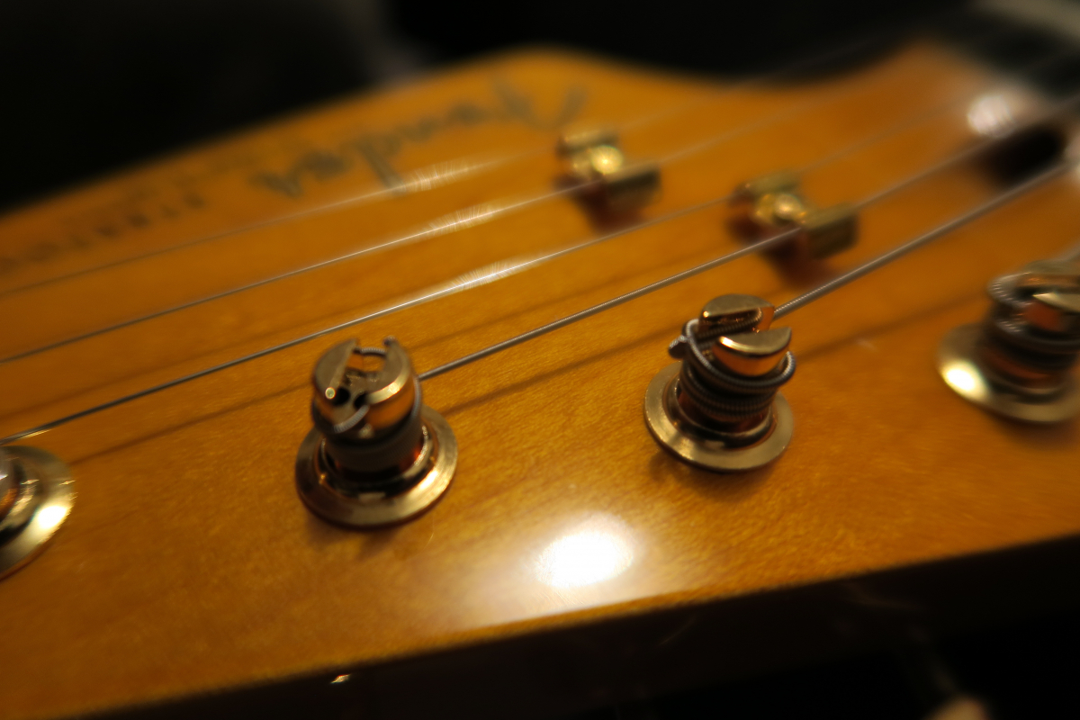

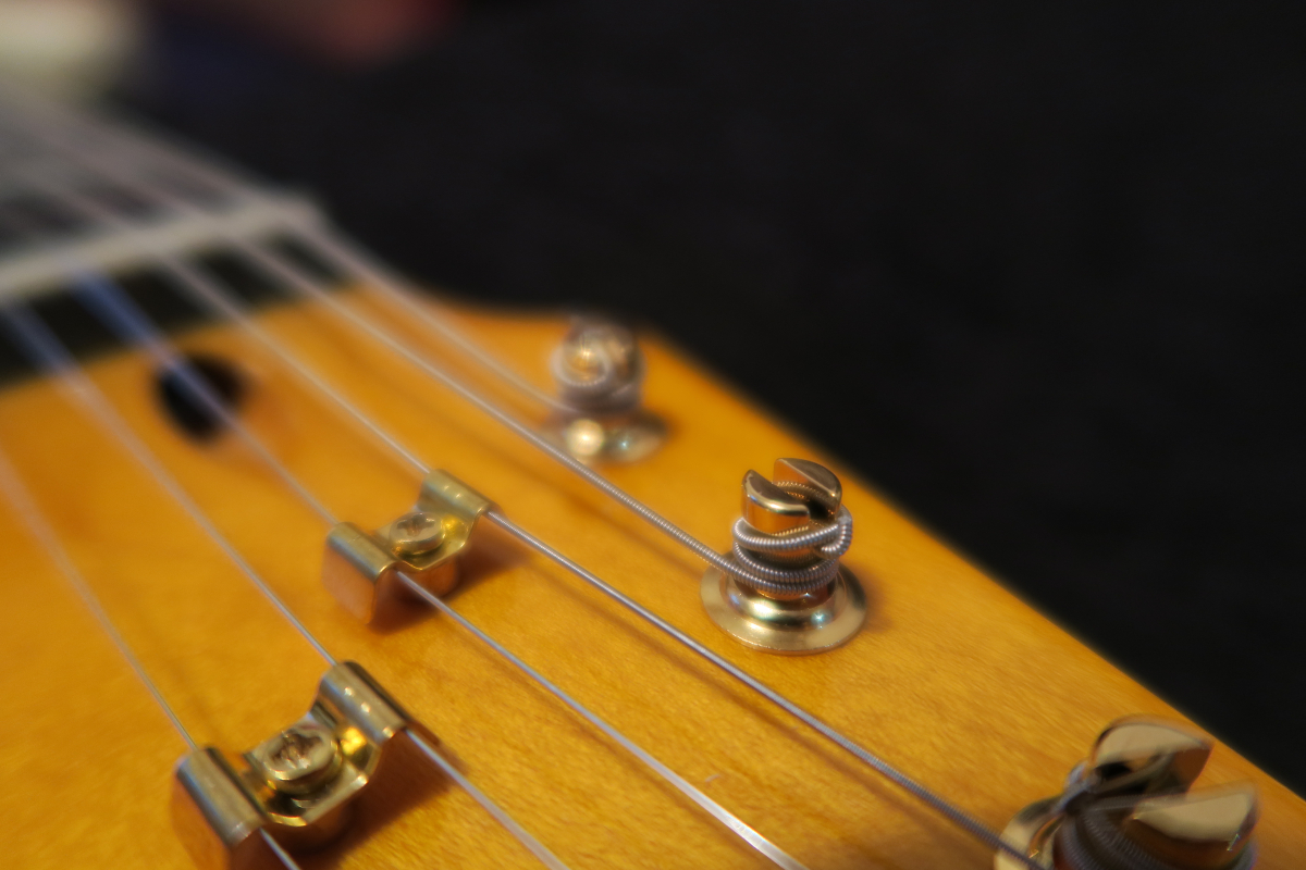

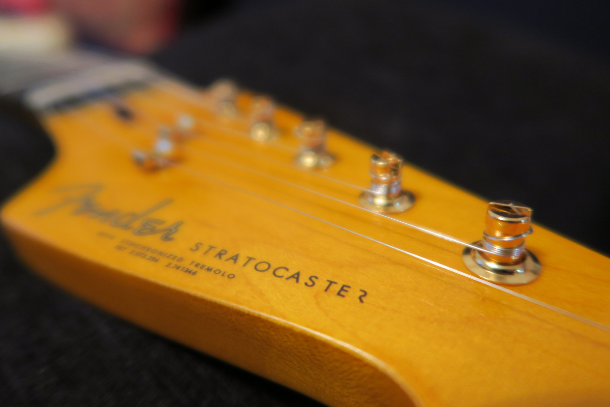

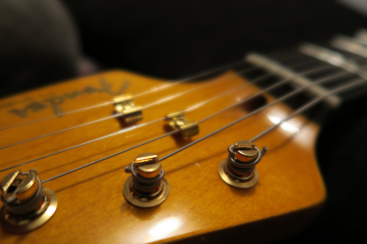

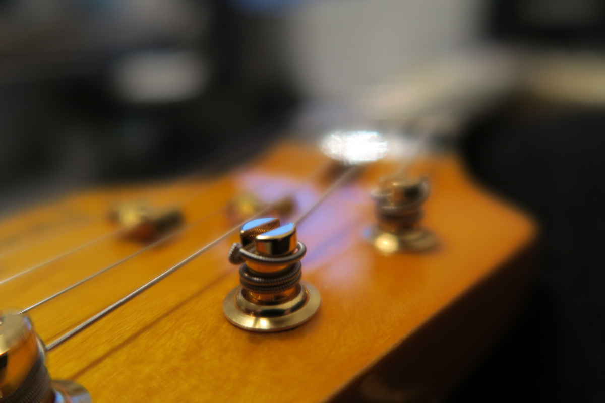

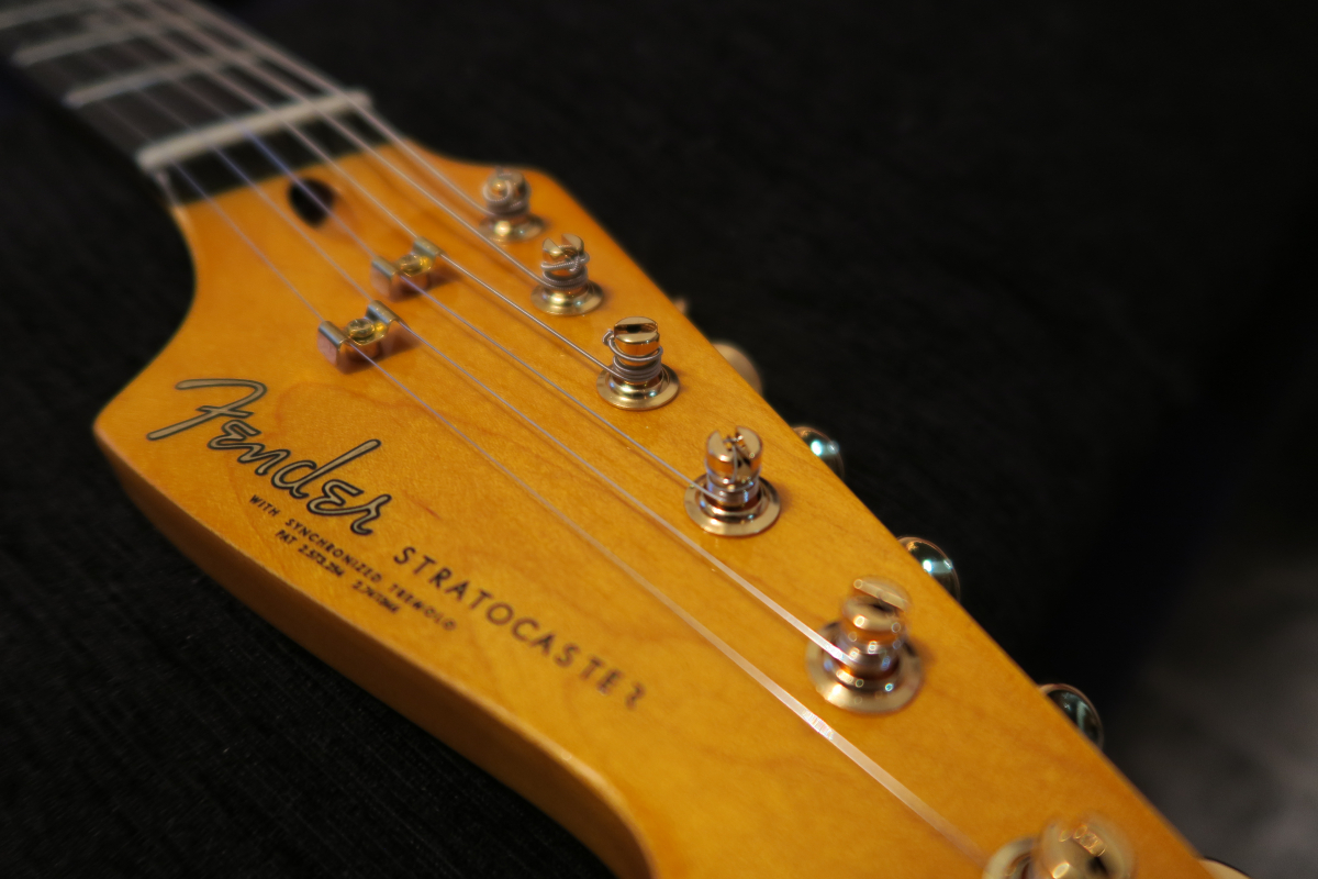

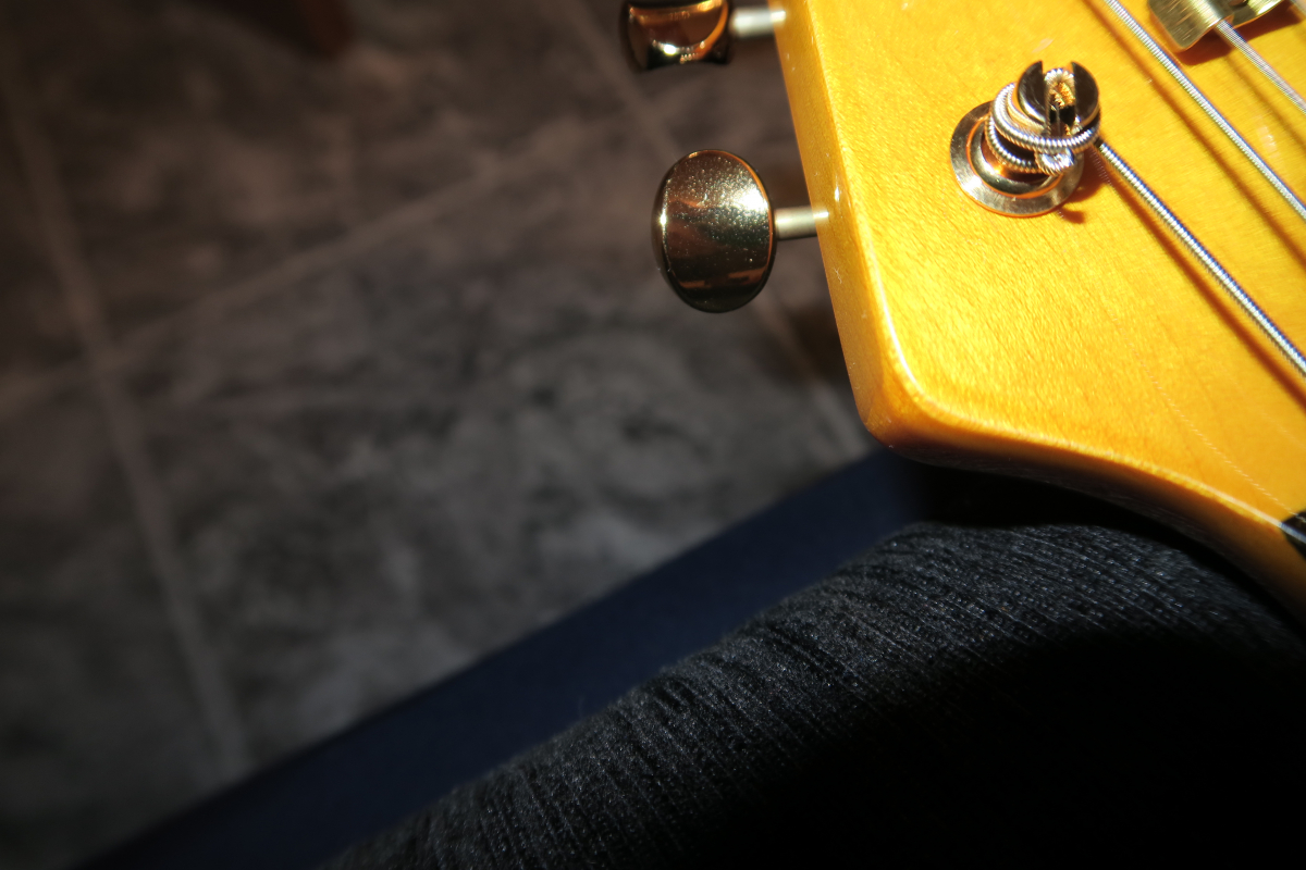

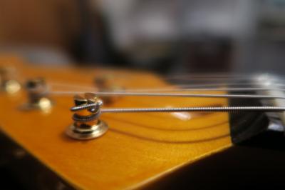

Hola,
Recientemente adquirí unos afinadores Gotoh SDS510 de estilo vintage para una partcaster. El tema es que me encuentro con dos posibles problemas que comento a continuación y dejo detalle de fotos:
A) ¿Es correcta la altura de poste? No llega a asomarse la parte más ancha por el casquillo del afinador, digamos que veo la parte curba y más adentro esta la parte más ancha/recta del afinador, pero no "termina" a nivel del casquillo. No se si me he explicado. Está bien apretado.
B) En un afinador así tipo vintage... ¿Estoy aplicando un buen método de encordado? Siempre me gusta usar este método en que la cuerda sale del poste y se presiona con una vuelta superior y después inferiores.
Gracias

erikstring
por el 21/04/2021
Hola, muchas gracias, con vuestras respuestas tengo resuelta la duda B, ¿pero la A? Me preocupa pensar que mecánicamente está mal montado todo y que creo pensar que no ya que los postes trabajan correctamente.
Gracias

Son así. De todas formas, sin una foto de la parte trasera es más difícil. Pero vamos. Que si son de la orientación que toca, según la guitarra sea zurda o diestra, poco misterio hay.
Esas clavijas así en las fotos se ven como deben estar.

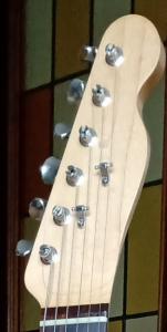

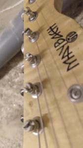

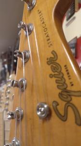

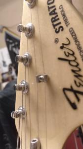

Jureweah
por el 21/04/2021
No entiendo el problema. Si las clavijas no se mueven ni te dan problema, estarán bien.
Te adjunto fotos de tres guitarras distintas que tengo con ese tipo de clavijas.
erikstring
por el 21/04/2021
#8 Hola,
Gracias por las fotos, en las 2 primeras, el poste empieza su parte "cónica" despues de salir del casquillo. En la 3a foto, se ve la parte conica invertida iniciarse dentro del casquillo, justo lo que veo en la mía. Si es normal o no, entiendo que no ya que el casquillo esta por dentro ya actuando en el poste.
dans
por el 21/04/2021
A ver, compi. Depende de la anchura de la pala, puede quedar el poste algo más enterrado, pero te aseguro que lo que se ve en tus fotos es normal. Tienes de sobra. Los kluson vintage de las Gibson tradicionales tienen el poste bastante corto, cosa que me mosqueó en su momento.
Tal como tienes las cuerdas puestas parece que queda poco poste, pero coloca un juego como tieneque ir y verás que da de sobra para unas vueltas.
Si la clavija está en su sitio, no baila, es de su medida o tiene el bushing que adapta de 10 a 8 mm, por ejemplo si fuera el caso, pues no hay de qué preocuparse. Al menos no se ve más problema en tus fotos. Quita las cuerdas, echa fotos sin ellas por delante y por detrás y vemos.
Yo creo que sin más datos parece que estás dándole vueltas de más al asunto. O eso parece, vaya...
