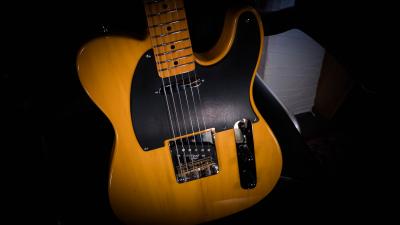

Hola compañer@s,
Hace un par de semanas pasé por mi tienda de confianza por algunos "útiles" y me topé con esta Squier Classic Vibe '50s Telecaster.
Me gustó mucho el mástil y sobretodo el peso (3,2 kg)
La verdad es que de serie no viene nada mal (exceptuando un traste que estaba suelto), pero empecé con el "y si..." y finalmente he cambiado prácticamente todo.
Os dejo un vídeo que he ido grabando a medida que hacía las mods por si os interesa saber si merece la pena o no:
Estaré encantado de responder a vuestras preguntas (si es que las tenéis)
Un saludo y muchas gracias !!

alberto barrero
Muy buenas amigos,
La verdad es que la guitarra, tal y como venía, estaba estupenda (salvo por un traste que se movía... literalmente)
Las "cazoletas" (o socket cup) de tipo vintage son un drama (esta se despegó al día siguiente). También se me han jodido en Custom Shop y guitarras de "boutique" (qué repelente suena eso...) Es un mal generalizado.
Como bien decís, las pastillas originales no suenan NADA MAL, aunque para mí algo oscuras y faltas de aire.
Compré esta guitarra por llevar una tele de repuesto a los conciertos, pero con las mods se ha quedado un instrumento que queda en perfecta armonía con los otros que tengo (bastante más caros)
No sé si hay diferencias entre las chinas y estas "nuevas" hechas en Indonesia, pero realmente me sorprendió mucho cuando la probé.
Un saludo y gracias a todos !
