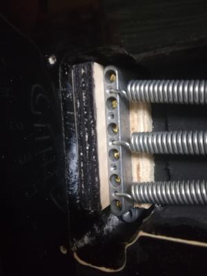

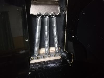

Yo también bloqueé el puente
de mi Ibanez con un par de
tacos de madera, bueno...lo
hizo el otro guitarrista que
es un manitas, aunque vi que
es muy fácil hacerlo, le dejé
los muelles más que nada
para no perderlos. Era un
dolor de muelas, no mantenía
la afinación ni de coña.
En los bolos temblaba, en
cualquier momento de la
canción se desafinada, sobre
todo con bendins. Lo malo
entre otras cosas era que
perdías la confianza, y eso
tocando en directo...buff...
aún sudo cada vez que lo
pienso... jaja...
Ahora ya se puede tocar,
el cambio fue total.
Si os fijáis el taco de madera
grande está pintado de negro
con rotulador, porque?... no
tengo npi"...el directo es así...jaja...
