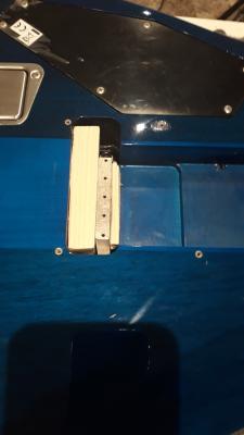

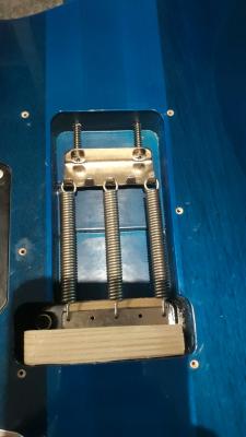

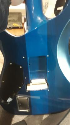

Hola, no pongo una guia porque a parte que ya hay varias, la verdad es que no es ni necesaria...hoy he bloqueado el puente floid rose de mi Esp, es un poco chapuza pero he tardado 15 minutos en poner un trozo de madera para que bloqueara y la verdad es que ahora suena genial y afina cojonudamente, o esa es la primera impresión. Os adjunto foto.

Bueno no se si es buena idea quitar los muelles
xbf
por el 15/04/2019
#2 y eso porque toni? Desde el desconocimiento lo digo.
toni diaz
por el 15/04/2019
Normalmente cuando se bloquea un tremolo se dejan los muelles para que ejerzan presion sobre el bloque de madera, por seguridad mas que nada. Piensa que la madera esta aguantando varios kilos de presion, si sede te puedes encontrar con 300 gramos de hierro en la cara con bastante velocidad... y eso no gusta jeje
xbf
por el 15/04/2019
#4 yo creo que si cede el puente no salta porque hay los tornillos que lo amarran al cuerpo...pero es cierto que no cuesta nada poner los muelles, mañana los pongo por si las moscas :)

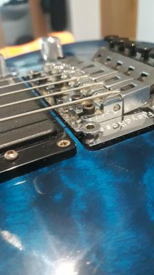

Pregunta:
Que tipo de postes tiene tu guitarra? y que cuerdas husas?
xbf
por el 15/04/2019
#6 a que te refieres con postes?
Uso 10-52
Y la decisión es drastica porque la verdad es que me sobra puente, casi no lo uso y asi puedo cambiar de afinación sin mucho problema.
Kenworht
por el 15/04/2019
Los postes son los ejes donde pivota el el Floyd.
Están anclados en la madera.
Hay con casquillos y directos a la madera.

#9 pues es como el de la imagen:

Ya le he puesto los muelles.
