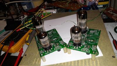

Hoy iba a rematar este ampli de auriculares ya en su chasis.......... pero me entreteneisssssss, jajajajaja, no! estoy algo desganadillo ;)

Que guapos esos amplis de auriculares, yo me tenía quehacer un previo de estos pal tocadiscos y escuchar el Gipsy rock de las grecas, me encanta como suena en vinilo.
