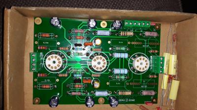

quote="TonyGT-Ibiza"]yo me tenía quehacer un previo de estos pal tocadiscos y escuchar el Gipsy rock de las grecas, me encanta como suena en vinilo.[/quote] uyss, lo de los previos phono RIIA es mas delicadillo,
mi versión en marcha réplica mejorada del EAR834, esos condensadores amarillos, lo mismo, meteré PIO russky, 6n2p-en en vez de ECC83 y salida en katodino casi seguro que con 6n6p.......... la que se ha liao en ebay, ali express y esos lares a cuenta este pre, hace como la tajeta antiguas de canal plus, desmotado del todo como circuito experimentaln jajajajajaja, lo complicao es que lleva hasta alimentación dual 2 x 280V, pero bueno....... no es de obligación y ya los trafos y fuente, no quedan,.... 26 pavitos pagué ;)[

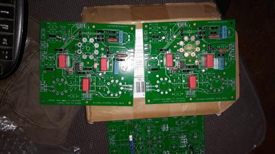

de todos los que he echo...... ese es una pasada en OtL, y en camino va un OCL tensión balanceada en el srpp de salida y por supuesto circuito de protecció porsiaca, no tego com describiros su sonido, para que os hagais a la idea, tengo este, falta cablear solo, que va en su caja, oro que le quité zócalos y algo más y use de pruebas, mi idea es ponerlo en pre- con DAC y el EAR 834 (en vez de un pre- me sale un armario) y hace poco pillé un juego de placas .......... pa tener jajajajaja, cuando sea libre para poder vender........... hambre no voy a pasar jajajajaaaaaa
Este OTL/OCL irá muy pokito a poco con calma, de momento un mazo diodos MUR estan en camino, y mucho mosfet sobre todo en PSU, el chip es un autobias, alimentación +- 130V, +-15, +300, fils, y creo que me dejo alguna, aqui guí un privilegiado, este solo lo tenemos 4 personas, y el anterior ha desaparecido toda info........ pero si os animais con el anterior (BIJOU) aqui estoy, PCB, las dos más la de PSU como 16 o 17 $, tambien se puede hace p2p (punto a punto vamos) pero nada público pues está bajo patente

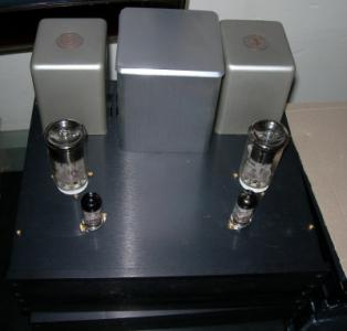

No sé si os comenté que llevo muchos años coleccionado material para que cuando llegase a esta edad estar trankilo a mi rollo con mi musikita y mis válvulas ....... ya vesi que no miento y aun habeis vitos poco jijijijiji
Tony-GT el SE GU50 para conectar a tu pre- y escuchar a alguien tocando que te he comentado

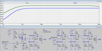

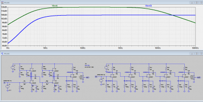

Ya tengo lo del mu simulado, y es tal y como decía Fernan :bien:
Hace falta ponerle un buffer u otra etapa de amplificación para poder conectarle cargas "respetables", pero saca algo más de amplificación. Tampoco mucho que digamos en el caso que he simulado. El "mu" con su etapa después para un total de 3 jfet comparado con 3 etapas típicas seguidor drenador.
Solo hay como 6dB de diferencia, pero algo es algo.
Para 5 jfets cada uno hay 12dB de diferencia
@Tony: Yo creo que no hace falta saber exactamente como funciona el tema para sacarle partido. Desde luego saberlo es mejor, pero en este caso por ejemplo con conocer que esta configuración de jFETS te da algo más de ganancia, pues más o menos vale para usarla como un bloque de diseño. Sabiendo sus limitaciones como lo de la impedancia de salida y lo del ruido, y como solventarlo, pues poco más importa mucho creo yo.

En Ebay el que tengo yo de 26$ envio gratis, busca por diy EAR "E834" sería el tuyo imagino que MM,
Tu Toni.kt88 lo mismo, es más caro pero veras que calidad de placas buscándolo por diy EAR834 EAR 834, aunque salen los dos en las mismas busquedas, el de mas calidad en PCBs en hilos, se completa para MM-MC......creo que estais a tiempo!.
