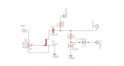

toni diaz escribió:
También puedes fusilar el esquema y cambiar la sección de entrada a la impedancia que necesites, aproximadamente 1M.
Uff se me escapa.... no pillo nada, coloco entrada en el primero y yasta no??
toni diaz
por el 24/10/2017
Booster antes y ya lo tienes para guitarra
Raul3r
por el 24/10/2017
ya pero si coloco un pedal previamente a la entrada entonces ya arrastras con cacharros en lugar de algo pequeño y llevadero. y deja d eser un ampli económico claro.
Tonyguitar
por el 24/10/2017
Un booster te cabe junto con este en una caja pequeña y, si le pones al in un condensador de 4n7, te dara un limpio brillante y cristalino.

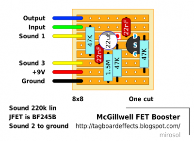

Tony no conozco el boom booster que mencionas, podrías poner el esquema o el layout please??
Tonyguitar
por el 24/10/2017
Claro!!! es este, yo he hecho varios de estos, son muy sencillos y suenan muy bien, yo creo que añadiendo un condensador en serie entre el input y gate podemos conseguir un sonido limpio y brillante similar a los previos de los amplificadores de valvulas, lo digo por que el j201 es muy brillante, de hecho siempre es el componente que se compara con las valvulas, es realmente de todo lo que amplifica y distosiona lo que mas me gsuta, este y su hermano el 2n5457, yo estoy haciendo mis pinitos, aunque todavia estoy muy verde en las mini soldaduras, no me salen bonitas pero se quedan bien soldadas y compactas jaja:
Tonyguitar
por el 24/10/2017
sobre lo que te decia, un booster como este montado con un transistor npn normal y corriente no suena tan brillante y tan limpio como con el j201, es por eso que te digo que si se le coloca en serie un 4n7 o un 10nf seguro que sale un previo ahi bien sencillo y con muy buen sonido, incluso conmutar con un selector entre dos condensadores de valores distintos.

Gracias compa, no lo conocía. Es básicamente como este pero con los 201, creo que tengo todavía j201 viejos por algún cajón. Los Marshall y Randall de transistores de los 90 llevaban muchos en el previo. A ver si los encuentro
Tonyguitar
por el 25/10/2017
es mi componente favorito, fijate que hasta estoy pensando en cambiarme el nombre y ponerme tonyGT-j201 :risa: no me extraña nada que llevasen estos los marshall esos antiguos, ¿te refieres a los marshall mosfet verdad? yo el otro dia estuve liao con un jcm2000 que tenia la rever averiada y tenia varios jfet, no recuerdo cuales eran, pero estos no eran para el sonido, creo que se usaban para los switch o algo de eso en tema de conmutacion y eran de canal P, yo esos no los he usado nunca, siempre he tratado con los de canal N.
