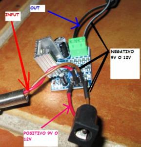

Hola Buenas:
Creo que me he perdido en alguna parte de todas las explicaciones. :sonrojado:
(Pero yo por si acaso ya me he pedido uno).
Ha ver si me podeis resolver las dudas.
¿Como alimentas el ampli?
Y que es eso de meterle el previo o como dicen otros que le meten un pedal para hacer de previo?
Seguro que es fácil hacerlo y que quede de dimensiones reducidas?
Creo que ha quedado claro que yo y la electrónica nos llevamos bien solo por educación. :wink:
Si me podéis ayudar os lo agradeceria.
Muchas gracias.

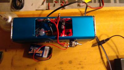

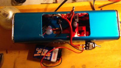

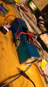

potxo8
por el 04/12/2017
No se ve gran cosa.
Lo unico lo de la pila.
Aunque todas las conexiones estan echas como las tuyas a excepcion de la conexion de red que yo le he metido una pila.
Tonyguitar
por el 04/12/2017
Uff, se ve poca cosa ahi, de todos modos es muy simple, fijate como se conecta:
¿ese interruptor que corta la corriente de la pila?
podria ser tambien que te este tocando algun cable con la carcasa de metal donde lo has metido o, la pista de cobre por debajo las soldaduras.

Tonyguitar
por el 04/12/2017
El disipador de calor se tiene que calentar a la fuerza, si le das poco volumen y tocas bajo veras que no se calienta, pero si le das mucho volumen si que se calienta mucho y la pila te la comes volao, mejor un trafo de 12v o, creo que tambien rula con 18w, una fuente de un ordenador portatil cojonudo, eso si, mira la polaridad y, la alimentacion que soporta el chisme.
¿Es el ampli de 18w?
potxo8
por el 04/12/2017
Si.si.
El que tu pusiste.
Ni me lo pense un segundo.
Segun vi tu hilo fui a muerte a por el.
Tonyguitar
por el 04/12/2017
a mi el disipador se me calento un poco solo, pero fue por que tocaba bajito de volumen, pero ese disipador de calor que lleva el integrado ese atornillado es para calentarse y se calientan con cojones cuando les das caña, si los tocas te quemas los dedos.
si tu ves que suena es que esta todo bien, volumen no esperes una burrada, la intensidad sonora que proporciona debe ser mas o menos la misma que un ampli de tocar en casa de esos tipo roland microcube mas o menos. no se si son 5 o 10w, eso es normal por que yo imagino que los watios en este son musicales y no RMS como se suelen medir en el mundo de los intruementos musicales.
