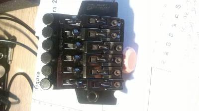

El floyd tiene dos filas de agujeritos para bloqueas las selletas. Tengo las opciones de ponerlas delante del todo en los agujeros de atrás (metiendo todo el patín)o detrás del todo en los agujeros de alante(pillando el patín por la punta).
Joss
por el 03/07/2018
Éste es.

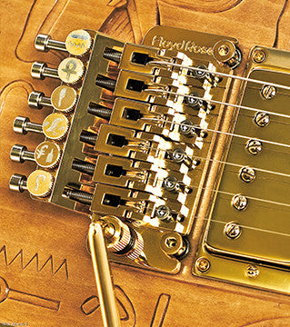

Lo importante es que sobre esa linea imaginaria tengas margen hacia ambos lados, es una norma valida para todos los puentes.
No hace falta ni colocar la selleta, solo calcular el centro de su franja de desplazamiento, al final un puente bien quintado debe de tenere este aspecto
Luisito Baneado
por el 03/07/2018
Pon la selleta de la sexta detras del todo y la primera delante del todo y calcula la zona intermedia.
Normalmente la tercera suele coincidir con esa posición central, aunque por supuesto hay que quintar a "oído" y no "a vista" moviendo lo que pida el afinador.
