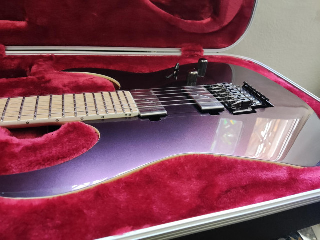

"Noise" escribió:
Me interesa mucho ese ajuste.
Cual es concretamente esa angulacion adecuada ???
Se que has rebajado 1 mm el neck pocket pero con que grado de inclinación y en que sentido (+ o -) ???
Se ha rebajado el neck pocket para que el mástil quede más hundido en el cuerpo, eso hace que se puedan bajar las silletas para reducir el ángulo de ataque entre selleta y bloque de trémolo, bajar las selletas 1mm -1,5 mm, se nota muchísimo, es como cuando subes el cordal en una Les Paul. Una vez hecho eso y ajustado el neck relief, se ha medido la acción en traste 12 y 22 y se ha calzado en una primara instancia el neck pocket para que quede como ves en la foto (acción en el traste 22 ligerísimamente más alta que en el 12), cuando ha quedado perfecta se ha quitado el calzo y se ha hecho la rebaja correspondiente en el neck pocket y ya está, eso es el procedimiento habitual de ajuste que hago a mis guitarras con mástil atornillado para que queden ajustadas como a mi me gusta.
El bloque de trémolo también ayuda a reducir el ángulo y por ende la tensión.
Y otro truco que funciona muy bien es no apretar mucho los 4 tornillos que fijan el mástil al cuerpo.
