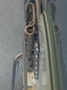

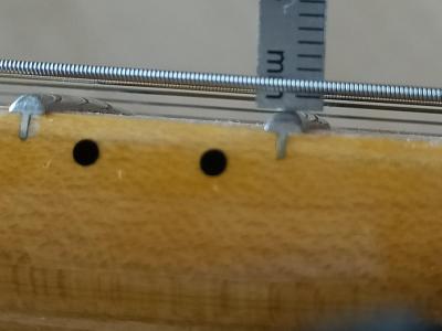

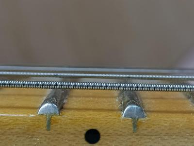

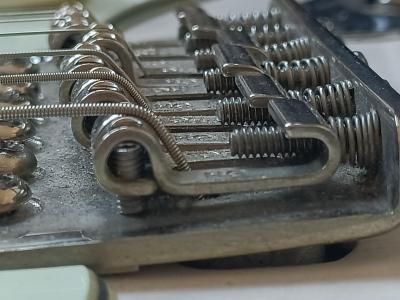

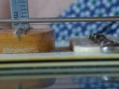

Por si te sirve de referencia, te dejo unas fotos de una strato con horas de ajuste, blandita como una ibanez, con acción muy baja y cero trasteos, destaco una serie de cosas que han mejorado mucho el instrumento, puedes hacer bendings de tono y medio en cualquier lugar del diapasón (radio 10)
.- Selletas muy bajas -> disminución del ángulo de ataque -> se trabajó fresando 1 mm el neck pocket y dándole la angulación adecuada
.- Acción entre el traste 12 y 22, muy baja y prácticamente constante -> consecuencia del ajuste anterior
.- Coronado de trastes cónica -> al no ser totalmente redondeado se reduce la superficie de fricción entre el traste y la cuerda.
Selletas y ángulo con bloque acero:

Acción traste 12

Acción traste 22

Coronado trastes

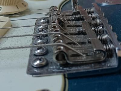

Y por último, mira la diferencia de ángulo de ataque (trémolo - selleta ) entre éstas 2 stratocasters -> ahí también tiene mucho que ver el bloque del trémolo:
Espero que te sirva de ayuda. Saludos
