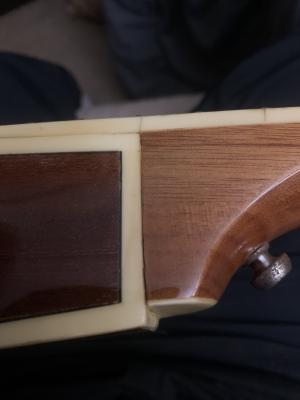

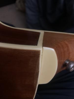

hola, con qué podría pegar esto? es una guitarra acústica, la compre de segunda y ocupo pegar esto

Llevala a un luthier, y que mire la mejor opcion o la tension de las cuerdas terminara por despegar del todo el mastil.
No se que guitarra es pero si es de las economicas de 100€ ni me plantearia arreglarlo.

Para que se encole bien habría que desmontar el mástil y retirar la cola de la parte que va embutida y de la parte de la guitarra donde va el canjeado para el mastil. Y después pegar con un pegamento tipo titebond y apretar con gatos o sargentos.
Si lo quieres hacer tu con superglue en la separación y apretás hasta que seque mientras rezas a San Judas Tadeo patron de los imposibles para que no se vuelva a despegar.
Suerte y se más amable con los consejos que te dan.

Se ha de desmontar el mástil, limpiar y a base de sargentos y tablones para apretar, meter titebond a cascoporro. Es mejor que te lo haga un luthier que tiene el material necesario para comprimirlo...

Pues lo que dice el compañero, si no quiere o no puedes llevarla al luthier, pues Titebond, justo esa marca. Agarra la madera que te mueres y se rompe antes por otra parte que por ahí.
Yo reparé un mástil con titebond, un trapo para no manchar y un montón de cejillas para hacer presión. La marca se quedó, pero el mástil aguanta como uno nuevo.

Y que tal esta de accion , a lo mejor no esta despegado es un defecto de construccion !, si el mastil no esta levantado es que sencillamente falta madera , porque la solucion que te comentan los compañeros es un poco mas compleja
1 primero retiras el diapasón o lo despegas con calor y una espatula del cuerpo ( con muchooo cuidado .
2 quita uno de los trastes si has dejado el diapasón , y con una broca fina has una orificio por la linea del traste hasta la madera de la union mastil cuerpo ( generalmente cola de milano. busca un sistema para meter vapor por ese orificio ... con mucho cuidado )
3 .- después tienes que despegar el mástil del cuerpo .. una vez que este caliente y la cola se haya despegado.
4 . una vez que has conseguido esto , debe de limpiar la union de la cola de milano , y debe repasar , el encaje de nuevo con lijas en la caja , y poco a poco comprobar que entre , pegadito , comprobar los angulos de que el mastil este recto , con un angulo de incidencia plano con respecto al puente , y despues es cuando viene eso del tiebond y los sargentos .. especiales para que no se muevan .
5 pasado al menos 24 horas a colocar de nuevo el traste que tuviste que quitar y despues ajustar .
es una gran tarea . asi que si no se mueve el mastil , lo mejor que puede ser es que un error de construccion lo dejaran asi. (comprueba la accion y si se modifica la grieta tensando las cuerdas un pelin mas ) rellenalos de lo que quieras ..

Yo creo que voy a repetir una respuesta. Lo mejor es llevarla al lutier porque me atrevo a pensar que es una reparación difícil para ti, y efectivamente si es una guitarra económica es posible que el lutier te cobre más de lo que vale.
Pero no te mosquees por esto porque creo que estoy siendo bastante realista y sincero.
