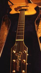

Hace cosa de un mes pedí por thomann la Takamine GD93CE-NAT, no dispongo de gran presupuesto y este modelo es el que mas se ajustaba a mi bolsillo.
Bueno, preciosa y bonita todo lo que queráis, pero los primeros días tocándola me parecía una soberana M****, las cuerdas trasteaban muchísimo porque yo soy de rasguear bastante fuerte, solo me gustaba cuando tocaba cosas al estilo Nothing else matters sonaba bastante bonita.
¿Que hice? La llevé a un amigo que tiene una tiendas de guitarra donde vivo, y le subió las cuerdas con la llave L, al principio se arregló y la verdad que todas me dejaron de trastear y me encantaba el sonido... pero cuando volvía a tocar fuerte seguía notando algo que me hacia daño al oído.
Descubrí que era la 3a cuerda, justo al golpeo de la púa, ese instante que es cosa de una milésima de segundo se nota un chasquido metálico, ya no se si me estoy volviendo loco con la obsesión o no se que pasa, pero lo noto y aunque siga aflojando el puente ahí que lo sigo notando, y no quiero seguir a ver si lo voy a acabar destrozando y ni voy a poder mandarla de vuelta a Alemania.

Pues por lo que veo barata no es, y la marca tiene buena reputacion, asi que o venia defectuosa, o el defectuoso es el que toca. La cantidad de veces que he visto a alguien quejarse de que "este instrumento no suena bien" y darle una revisada para ver que lo que no suena bien no es el instrumento.

Quizás los trastes no este nivelados, o la cejilla este descompensada o incluso el puente mal. Llevala a un luthier que le eche un ojo mejor que meterle mano al alma así como así que puede dejarla peor de lo que esta.

Hombre, todas las guitarras se desajustan y todas están almacenadas y sujetas a cambios... aparte es una takamine de las normalitas, tampoco es ninguna superclase... una guitarra buena pero que si no la ajustan, estará desajustada, como todas, buenas y malas...
Tu guitarra estaría desajustada y ahora está más desajustada todavía, porque te han movido el alma y el alma no se usa para regular la altura de las cuerdas... así que llévala a un luthier y que le de un repaso porque no pasará la cosa de ahí casi con total seguridad... y si pasa, el mismo luthier te lo dirá

Tengo el mismo modelo, tuve un problema parecido y era originado cuando al tocar algunas notas vibraba uno de los cables que salen del preamp al pickup, lo que hice fue solo acomodar el cable y que no esté pegado a la madera por dentro, no es encesario sacar el preamp solo mete tu mano por el hueco.

He mirado lo del cable y tal pero que va... Le subí un poco mas las cuerdas y ahora se nota bastante menos, pero si en algún momento del rasgueo doy un golpe fuerte, yo lo noto y me incomoda, además de que suelo tocar con afinaciones como RE o incluso DO bastante, pero si me da problemas esa deberían hacerlo también las demás y no es así (por si alguno queria saltar ya que es culpa de la afinación).
Así que he llamado a thomann y la mandaré para que me traigan otra, y ya pues a ver que pasa.

Aunque me gustaría hacer una última pregunta, hasta donde es posible levantar las cuerdas? Porque estoy pensando que quizás levantándolas un poco mas me deje de dar problemas esa cuerda... Es decir, al entrar la llave allen hay un limite para el cual dices: a partir de 2 vueltas al carajo el puente o algo así?
Porque quizás tenga la opción de levantarlas un poco mas y me ahorre el tostón de mandar esta y que me manden otra y quizás esa pueda ser la solución

Con un problema así seguramente thomann no te acepte la devolución... y lo que puedes tener muy claro, si ya has pasado el mes de prueba, es que no te van a dar otra... si no que te la ajusten y al final te toque pagar los envíos... y quedarte meses sin guitarra.
Yo no la mandaría a thomann para eso, la revisaría antes en un luthier para dar una valoración, si no puede que hagas el tonto
