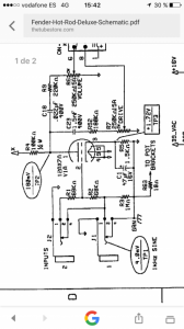

Hola foreros!! una preguntilla... el hot rod deluxe es una bestia parda y el volumen se hace incontrolable... cuando ensayo con mi grupo a lo poco que paso del nivel 2 del pote de volumen me como a todos mis compañeros, y ya en casa ni os cuento.
Creéis que si le modifico la resistencia del volumen general (R9) que es de 220 por otra de 320 mejoraría el control de volumen?? Creéis que afectaría al tono y al sonido de salida?? Perdería la pegada de las válvulas??

Adjunto foto de donde se sitúa la R9
También os dejo el enlace del esquema completo
http://www.thetubestore.com/lib/thetubestore/schematics/Fender/Fender-Hot-Rod-Deluxe-Schematic.pdf
