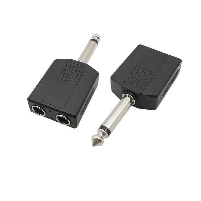

Vale una pasta el Line Selector de Boss y no veo opciones mas baratas. Quiero hacer la misma funcion con un ABY como este por ejemplo
Lo suyo sería colocar esto en la entrada del ampli para conectar los dos cable
Se que no es lo más recomendable a la larga pero ¿Alguien lo ha probado?

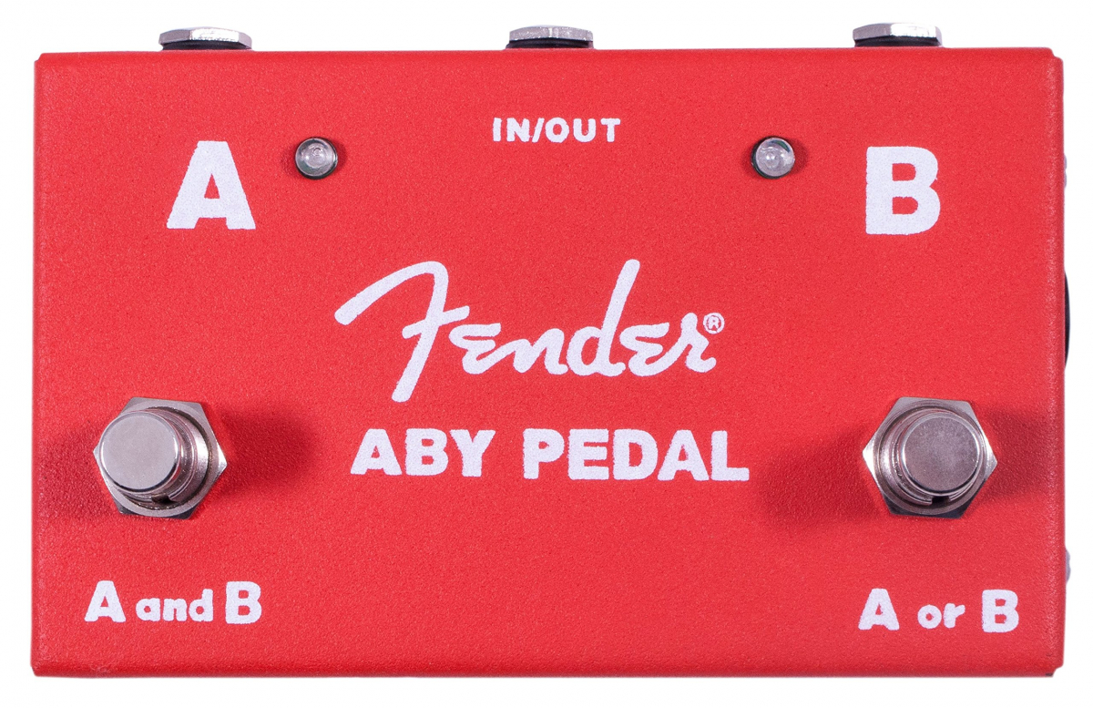

Es que, tampoco explicas mucho qué quieres conseguir, si es una guitarra con dos amplis, con el pedal de la foto ya lo tienes resuelto y no tirar del adaptador "doble" ese que has puesto, que te puede dar problemas de cambios de volumen o problemas de fase.

Yo tuve el Fender ese, y para usar con 2 amplis y higain aquello rajaba como un 747, ahora tengo un Radial Tonebone JX2 que es una maravilla para esto...No se si es lo que buscas
