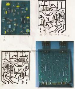

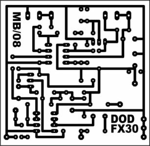

DOD FX-30, foto del LAY original+PCB; mi LAY en SPRINT y su PCB; espero lo realicen es muy muy fácil y muy efectivo; no chupa tono como el BOSS BF-2.

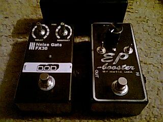

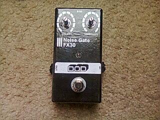

Hola a todos.... anduve mucho tiempo perdido de esta pagina...... comparto imagenes de mi DOD FX30 anda sin lios y me ando de una y sin problemas......

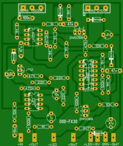

#44
hola, utilizaste el layout que posteo godsavemetal en la entrada 41? Mas o menos cuanto gastaste en materiales? Saludos!

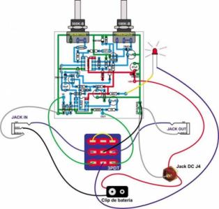

hola no señor use la version para 3PDT
litlle00
por el 22/01/2016
Hola George, este esquema que has posteado.. esta preparado para poner los potenciometos directamente en la placa??? Saludos
