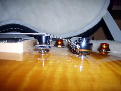

El ángulo de la cuerda en el puente también hace que estén las cuerdas más duras o blandas. Si el puente está muy alto, hay mucho ángulo y se endurece. Si tiene cordal, y se quiere el puente alto, se puede compensar desde ahí, por ejemplo. Depende del tipo de guitarra, puente, si tiene cordal etc...
En la foto, por ejemplo, hay cierto ángulo del cordal al puente. Si lo bajas, más ángulo, más dureza. Si lo subes, menos ángulo, menos dureza.
Yo este factor lo noto mucho en todas las guitarras, con o sin cordal.
