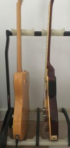

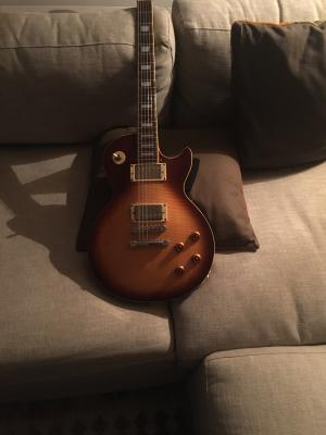

Bueno lo primero era ver exactamente porqué la guitarra me era tan incómoda por ejemplo respecto a una telecaster o similar.
- Lo primero es que la guitarra le quedaba el mástil bajísimo de altura, una tele simplemente es más alta, había que subir la guitarra de altura en la pierna.
- Lo segundo era que la guitarra se caía constantemente hacia atrás, el exceso de peso atrás era criminal, había que adelantar el reparto de pesos para que la guitarra se balanceara.
- Lo tercero es que para compensar ese desbalanceo de peso, cuando ves a muchos guitarristas tocar con la Les Paul sentados, observas que el mástil queda inclinado hacia abajo, no les queda otra para poder compensar el peso masivo de la parte trasera de la guitarra, eso pasa sobre todo en las Paulas más pesadas como la mía.

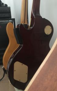

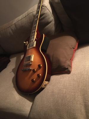

Asi que agarré la cartera de cuero que tenía y la puse entre la pierna y la guitarra, justo bajo el "cuerno" de delante.
index.php?controller=forum&action=view_attachment&attachment_id=168612
index.php?controller=forum&action=view_attachment&attachment_id=168613
Instant WIN!!!!
Eso hace que al instante se arregle lo comentado antes , el mástil queda más alto, y la guitara queda ligeramente adelantada, con lo cual el peso queda equilibrado y ya la guitarra no se quiere caer hacia atrás constantemente, ahora hasta podía soltar las manos y la guitarra se quedaba equilibrada!! Eso además hacía que ahora de repente el mástil estaba como en una telecaster o una strato ligeramente mirando hacia arriba.
La Paula de mis amores ahora era una guitarra tan cómoda de tocar sentado como cualquier otra!!

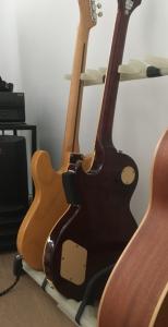

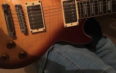

Me acostumbré muy rápido a tocar siempre con la "cartera" bajo la guitarra, pero a veces se andaba moviendo y era un poco tedio, así que lo vi tan claro que pillé varias tiras de estas de protector para las patas de las mesas, que se pegan por un lado y por el otro son como fieltro. y le puse tres o cuatro capas.
Desde entonces ni se ha despegado ni se ha movido un milímetro, es como una parte ya de la guitarra y lleva ahí colocado la de Dios de años. La mia es una Epiphone y el acabado es Poli que eso es más duro q una piedra pero un amigo que tiene una Gibson en cuanto probó la mía se lo hizo también a la suya (hace años ya) y ahí lo tiene también sin problemas.
Es estéticamnte bonito o feo??? Me parece irrelevante!!! Sobre todo cuando una guitarra que era un coñazo tocar sentado hasta el punto de acabar buscando otras guitarras, ahora no solo es super cómoda sino que es que te olvidas del invento, se convierte en parte de la guitarra y ni se mueve.
Que habrá gente que jamás se ha sentido incomodo tocando una Les Paul sentado?? Genial, este post no es para ellos, este post esa para esos (que sé que hay muchos) que nunca han conseguido estar a gusto con la Les Paul sentado pero que aman su tacto y su sonido. Si consigo que con este invento alguien se reconcilie con la guitarra y la empiece a disfrutar tanto como yo llevo disfrutando la mía desde hace años, me habrá merecido la pena colgar el post!
Saludos y arriba esas Paulas, nunca mejor dicho!
zaldum
por el 26/02/2022
El resultado en la práctica viene a ser este, también es cierto que yo le puse bastante grosor, como un dedo aprox, pero como es una guitarra que no va a salir de casa es que me da igual la estética, la verdad.
Mi amigo le puso mucho menos, como la mitad de grosor, y aún así tocando se nota mucho más cómoda también.
