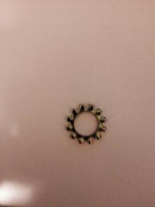

Bien traigo novedades , he hecho lo que me decíais , y lo he arreglado pero misteriosamente al sacar la tapa del jack salió esta pequeña pieza alguna idea de que pueda ser?
rioj
por el 11/11/2013
Es una arandela , debes ponerla en el "esparrago"(rosca) del jack para que sea mas dificil que se afloje.
peponchus
por el 11/11/2013
#8 ok eso haré muchas gracias por vuestra ayuda , un saludo!
