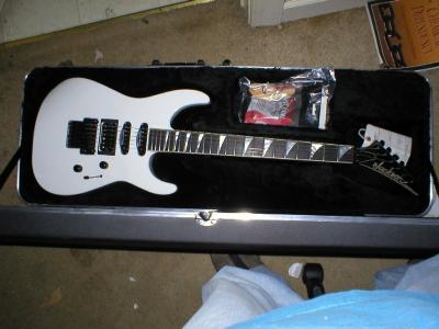

Acá una foto de la candidata, aun que queda mucha tela por cortar antes de que acabe el año y lleguen las "lucas".
Gracias
Ángel Santana
por el 15/05/2009
Si usas mucha distorsión casi que no vas a salir de la humbucker del puente, pero las Seymour Duncan suenan cálidas y muy definidas incluso con mucha distorsión. A mí me gustan mucho las Jackson, y la Soloist es muy buena opción.
