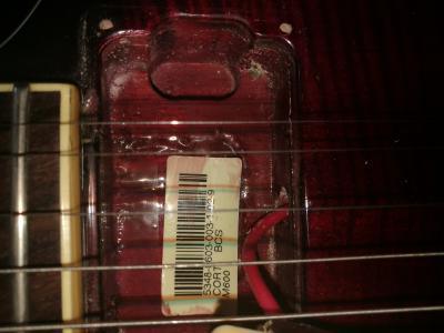

Hasta hace poco pensaba que la cort llevaba mighty myte(perdon si esta mal escrito) pero estoy casi seguro que lleva unas cort classic rocker ll de alnico ll , iguales a las de la foto que he puesto,que vi en venta en wallapop, y vi que eran las mismas que lleva mi cort, con el poteado y de 4 hilos
La kohler no tengo ni idea de que pastillas lleva,incluso no se diferenciar si son cerámicas o de alnico,aunque creo que son cerámicas y de 2 hilos, y tendría que cambiar potenciómetros,etc etc

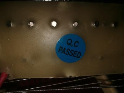

Os dejo foto de las pastillas que lleva la cort

Yo me compré una Cort con las mighty mites y eran así, con la cera, y la guitarra seguro que llevaba las mighty porque eran de las primeras y salían con esas pastillas, además me la vendió Toni Lloret cuando tenía la tienda y no creo que me engañase con eso.

#4 gracias makinon, pues al ver el anuncio de las classic rocker ,del tirón pensé que llevaba esas por la foto,las vi iguales...
Mi cort también es de las primeras ,koreana con rebaje circular en la pala ,y si dices que la tuya era de las primeras tambien y que llevaban mighty mite pues seguro que lleva esas y no las classic rocker...
