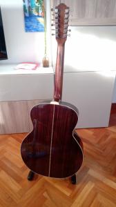

Recientemente me hice con una Guild y estoy muy contento con ella. Toda maderas macizas y excelentemente acabada.
Le instalé una LR Baggs anthem y las cuerdas que uso son Elixir del 10. No me compensan calibres más gruesos, la guitarra suena más que de sobra y de esta manera se puede tocar bien en afinación estándar, que prefiero a llevar una cejilla todo el tiempo o pedir al resto que afinen más bajo.
El afinador que uso es un Boss de pinza y funciona genial.
