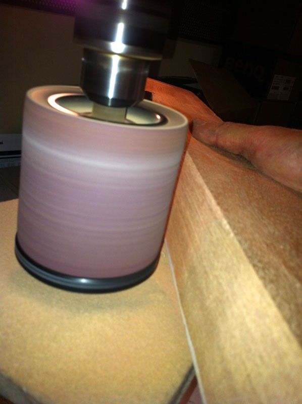

Me da que se refiere a la forma en la que lo haré, es decir, cómo la recortaré. Pues con caladora en mesa, imagino que a la vez que recorto el mástil... La parte trasera será más complicada, pero creo que usando los rodillos de lija en el taladro de columna será toser y cantar. Si, si, TOSER, por que la de polvo que va a levantar... :-P

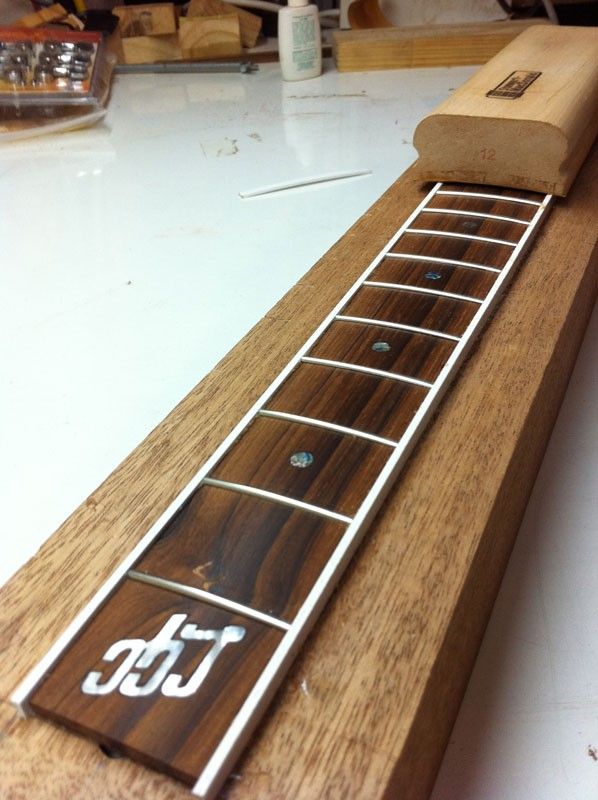

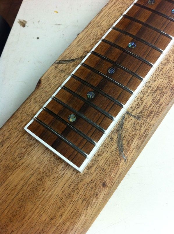

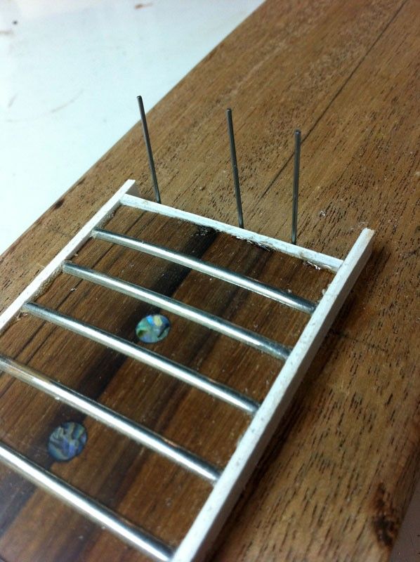

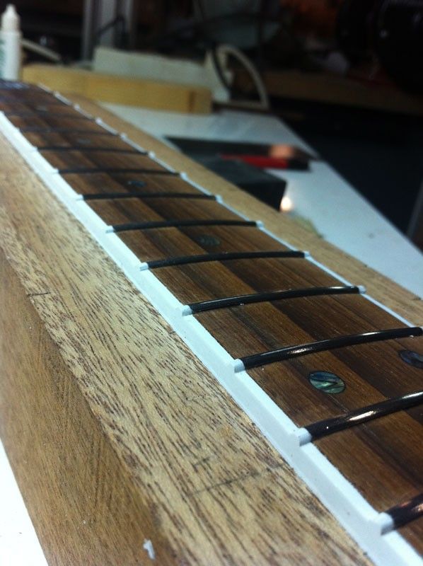

Tras secar bien los bindings de los laterales, con el mismo sistema pegamos el plástico en la parte baja del diapasón:

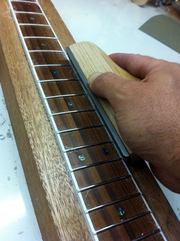

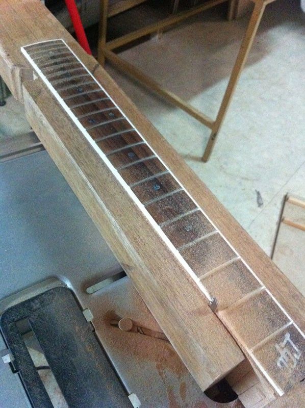

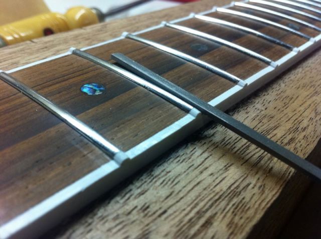

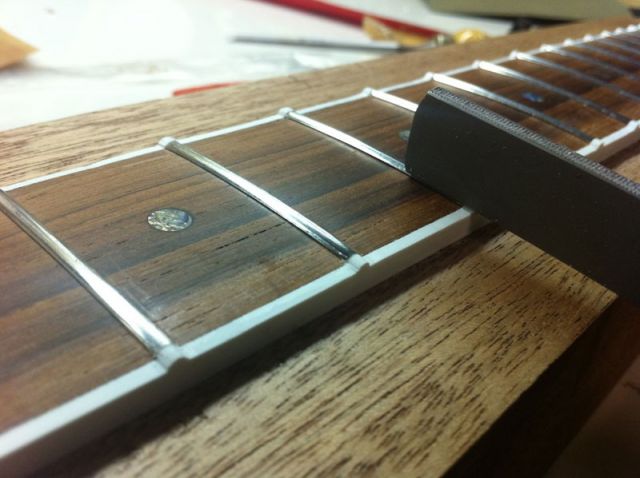

Una vez pegados todos los bindings, comienzo con el nivelado de los trastes. De esta forma quito parte del exceso de binding, dejandolo a la altura de la corona de los trastes.

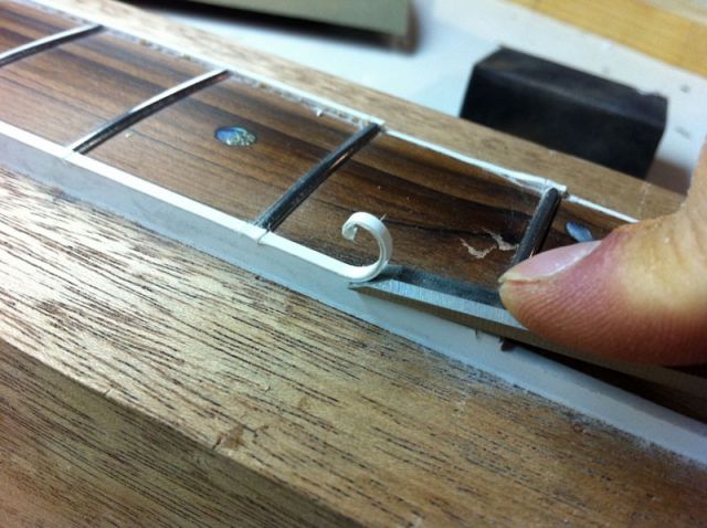

Una vez nivelado con la parte alta de los trastes, quito el exceso de binding entre trastes. Se hace con el formón muyyyyy afilado y un cuidao de espanto...
Raspamos con la cuchilla de ebanista para igualar con la madera del diapasón...
[imghttps://files2.soniccdn.com/images/photos/640/7405.jpg][/img]

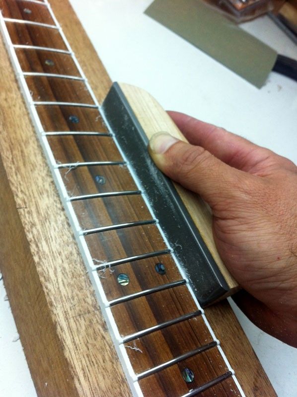

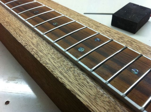

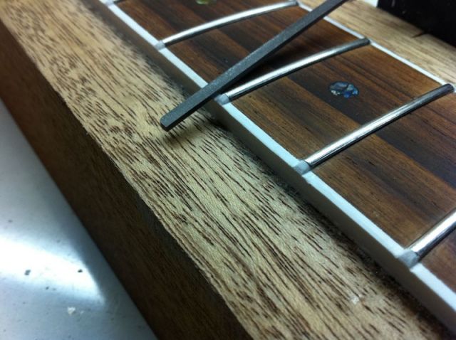

Tras haber nivelado los trastes, toca recoronarlos, redondeando también el binding para que parezca una prolongación del traste:
Un limadito para las esquinas entre diapasón y traste...
Y así se quedan todos igualditos...
Tras ello hacemos como en cualquier proceso de colocación y ajuste de trastes: pasamos la lima en recto para quitar posibles deformaciones,
y tras ello, se pasa con un ángulo de unos 30-40 grados, para que los trastes sean agradables al tacto...

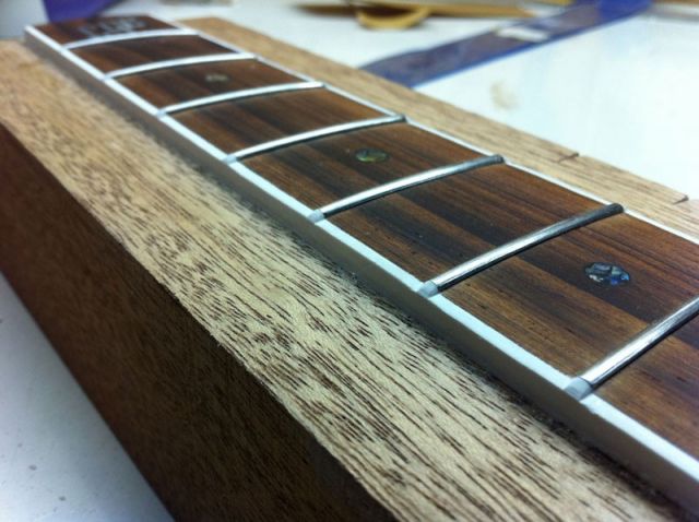

Por último hacemos lo que haríamos con cualquier traste: limar redondeando para eliminar cualquier arista:
Y listo...!!

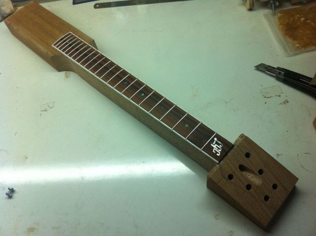

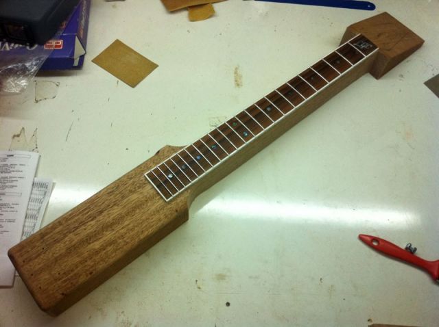

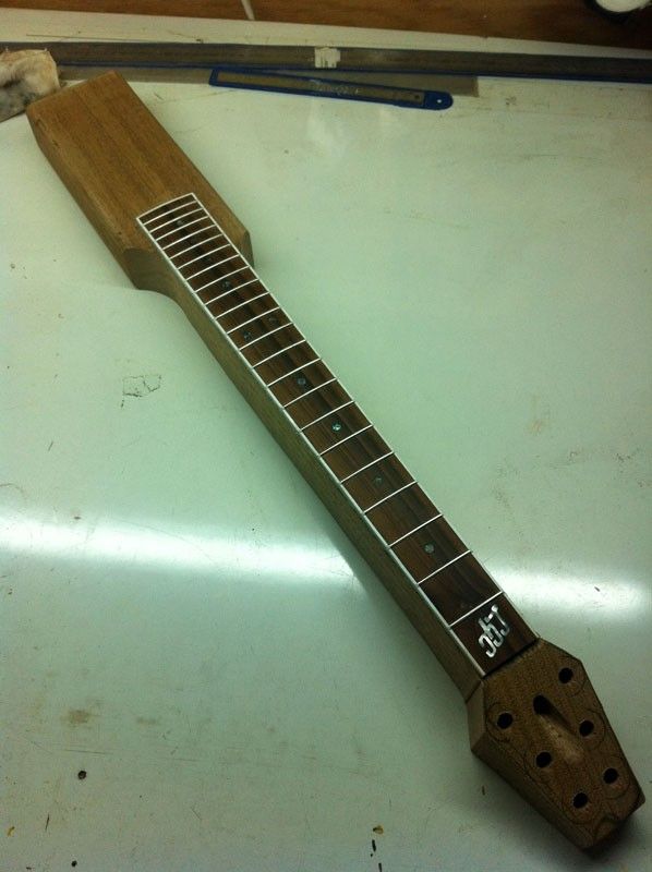

Una vez listo el diapasón, damos forma al mástil. En primer lugar marco más o menos por dónde se hará las uniones cuerpo-mástil:
Tras cajear los extremos para ayudar a la caladora que está puesta en mesa, empezamos a cortar:

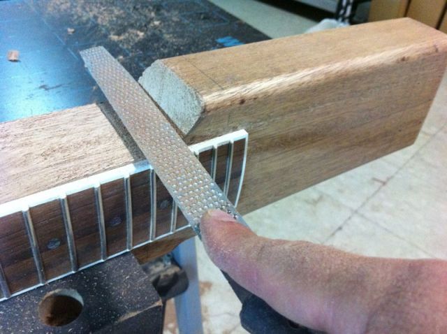

Con la escofina se suaviza la unión...
Luego repasito con la lija cilíndrica,
Y aquí ya hechos lo dos lados!
Luego, le meto mano a la pala:
Amplio bien el orificio de acceso al alma y hago los de los clavijeros...
Con estos últimos, calculo las distancias hasta el borde, y dibujo la silueta del clavijero y la recorto:
Esta es una forma aproximada, ya iré improvisando la pala también...

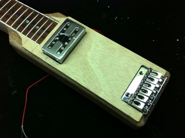

Tras esto he empezado también ha hacer la plantilla para el golpeador, habriendo los huecos para pastilla y puente.
Y así llevo el tema por ahora. Espero poder hacer más avances rápido...

La pastilla parece una filtertron pero cuadrada. Le vas a hacer algún tipo de caja de resonanncia, con este tipo de pastillas amplifica lo que hay, y piensa que es un palo con cuerdas. Le podrías hacer unas regatas al cuerpo que siguieran las cuerdas longitudinalmente ,con larguras diferentes; la sexta hasta la altura de la pastilla y las demás formando una diagonal, por ejemplo. Es una idea,para que resuene un poco tio! que es lo que mola de una guitarra. Bueno ,hagas lo que hagas, suerte con tu proyecto.
