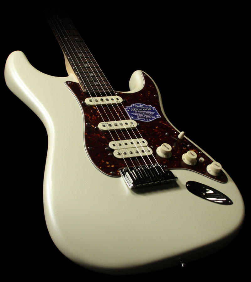

Podrias buscarte una Stratocaster en formato SSH (es decir, singles en mastil y medio y doble en el puente) con un split coil para que la humbucker pueda funcionar como single y como doble. De esa manera, para tocar rollos mas duros, tienes el "extra" de punch que te da la pastilla doble, pero puedes tener el sonido clasico de la strato (SSS) con bajar un boton.
Vamos, como esta guitarra:

Wau, esa guitarra es una stratocaster american deluxe pero con formato HSS?? y como en cuanto anda su precio ?
xbauerx
por el 29/03/2013
En Thomann, unos 600€, pero no se si es la version que lleva el split coil.
No obstante eso es cambiar un potenciometro para poder usar la pastilla como single o humbucker, siempre que la pastilla de serie sea de cinco hilos.
