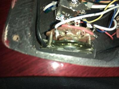

Buenas!
Pues resulta que hace poco compré una guitarra (concretamente una LTD H1001), y veo en el conexionado que la tierra la tiene en un lateral del switch (lo que es el metal), no tiene ningún cable que vaya a puente.
Esto es "normal" y funcional?, la verdad que hace un poco de ruido y deja de hacerlo cuando toco algún potenciometro, es la primera guitarra que veo con la tierra en este punto.
Un saludo!

Aqui os paso una foto del cableado, el cable negro es la "tierra"

Es el modelo con activas EMG ?
REDBITE Studio
por el 06/01/2019
#3 Exacto, pero no se si es por eso, otra guitarra que tengo con EMG (el mismo set) y con cableado de tierra al puente no hace ningún ruido, pero éstas si.
Linux User.
por el 06/01/2019
EGM recomienda no llevar masa a tierra. Activas sin tierra es correcto.
