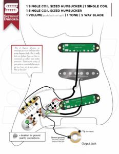

Suelda en los agujeros.
En el 1 la de puente, en la 2 la del centro, la single.
El 4 va al pote de volumen, pin3.
Si puedes cortar lo que te sobre.
El pote de tono es normal de 500k?
Es lineal o logaritmico?

Dicho esto, sigo con la duda del diagrama que debo usar...no entiendo porqué el diagrama HSH de la web de Seymour en una de las H solo tienen 3 cables...

Veamos.
Puede ser que la pastilla de mástil, lleve solo 3 cables, porque un cable venga de la unión de bobinas.
Mide con el polímetro, entre esos tres cables haber que resistencia marcan.
El cable con más medida sería el vivo, y el de menos sería el cable para el split.

#15 Pero mi pastilla tiene 5 cables...es la del diagrama de la web de seymur duncan la que lleva 3 cables y me genera dudas...

Entonces, si tus 2 pastillas humbuker llevan 5 cables, mejor. Más claro.
Los cables rojo y blanco de cada pastilla los sueldas juntos. Formando un solo cable que es el que va a el split.
Kenworth.
por el 08/12/2021
El cable verde y plata, van a masa* y el negro al vivo.
El esquema sería el segundo creo.

#17 Como en el diagrama que adjunto verdad?
Kenworth.
por el 08/12/2021
Si. Ese sería.
