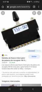

Ahora estoy un poco desesperado, he vuelto a conectar todo y no entiendo como funciona el switch de la ibanez, es un superswitch de 5 posiciones pero tiene 8 conectores. Por más que miro no termino de entender dónde debo soldar los vivos de las pastillas. He seguido el diagrama de seymour duncan y en las tres posiciones del medio suena una pastilla y en las dos posiciones finales (primera y ultima) no suena nada.

Hola compañero.
Una foto del selector por la parte de los pines.
xbf
por el 18/12/2021
Es exactamente como el del adjunto
