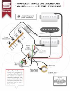

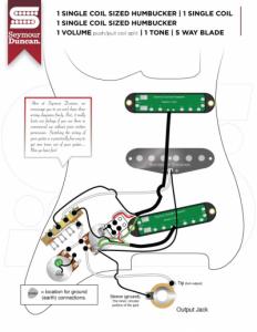

#11 es una SA, pero llevo una Hambucker SH4 en el puente y una SH1 hambucker en formato single en el mastil.
Dicho esto, no me encajan los diagramas de la wev de SD...o no lo sé ver. Los adjunto.
En el diagrama HSH con Coil Split me faltan los cables verde y plata de la pastilla del mastil (la pastilla del mastil solo tiene 3 cables). Si busco el mismo diagrama pero en formato single coil hambuker si que lleva los 5 cables la pastilla del mastil...teniendo en cuenta que yo llevo HSS pero la del mastil es Hambuker en formato single y quiero que sea coil split, ¿qué digrama debo usar?
Otra cosa, el cable masa que tengo soldado en el puente, dónde lo tengo que soldar, ¿dónde el resto de masas del tono o del volumen? (he desmontado todo y ahora no lo puedo ver...)
