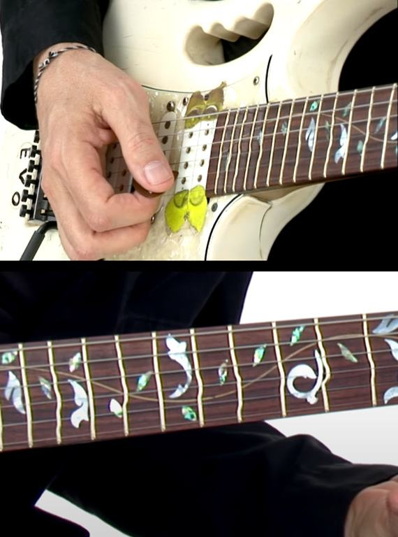

-rich- escribió:
Para una afinación precisa en cada traste necesitas trastes especiales.
Famoso es el caso de Steve Vai que tiene una guitarra que supuestamente elimina la coma pitagórica o quinta del lobo y puede utilizarse para tocar con la afinación temperada minimizando los errores. Técnicamente hay luthieres que construyen sus instrumentos con desplazamientos de trastes calculando la presión de los dedos sobre la cuerda , entre los trastes. Pero yo calculo (y la afinación es algo que observo y practico permanentemente todos los días) que sin que la guitarra sea fretless o un violín, la afinación definitivamente esta en manos del guitarrista y cada guitarrista afina mejor o peor dependiendo dos cosas, su formación técnica y audio perceptiva, su oído.
Es que la diferencias o desbalances de afinación temperada no llegan siquiera a ser micro tonos, es mas ínfimo todavía, y todo puede variar según la pulsación del guitarrista, pero hay casos en donde vamos a notar (y a veces se nota mas si estamos con distorsión y otros efectos que agregan armónicos) algunos casos donde quizás en alguna parte del diapasón puede aparecer algún batimiento de alguna nota y por querer corregir eso , terminamos desafinando la guitarra. Pero eso no siempre es por culpa de la coma pitagórica o el artificial sistema temperado, no siempre hay que perdonarle eso a la guitarra con esa excusa, y no me voy a referir a guitarras de alta gama, de gran costo y de grandes marcas, pero hay un margen de calidad en el instrumento y su construcción que determinan un nivel de tolerancia y en ningún caso, pero en ningún caso, una guitarra que se presume de buena calidad, puede desafinar. Pueden hablar de afinación natural como pasa con los cantantes, pueden hablar de educar el oído como pasa con los violinistas que tienen que aprender a afinar tocando, pero nunca pueden hablar de los guitarristas con guitarras caras que técnicamente deben ser perfectas, y no hay necesidad de diseños especiales con trastes curvados para que todo pueda ser compensado gracias a la técnica y el oído en la ejecución del guitarrista, porque en eso una buena guitarra es adaptable y respeta el margen dejando que el intérprete resuelva en una afinación perfecta si es que sabe hacerlo. Si al contrario, la guitarra presenta problemas, es porque no es una buena guitarra y lo he visto en Gibson les Paul que no afinaban ni por casualidad y eran una verguenza.
