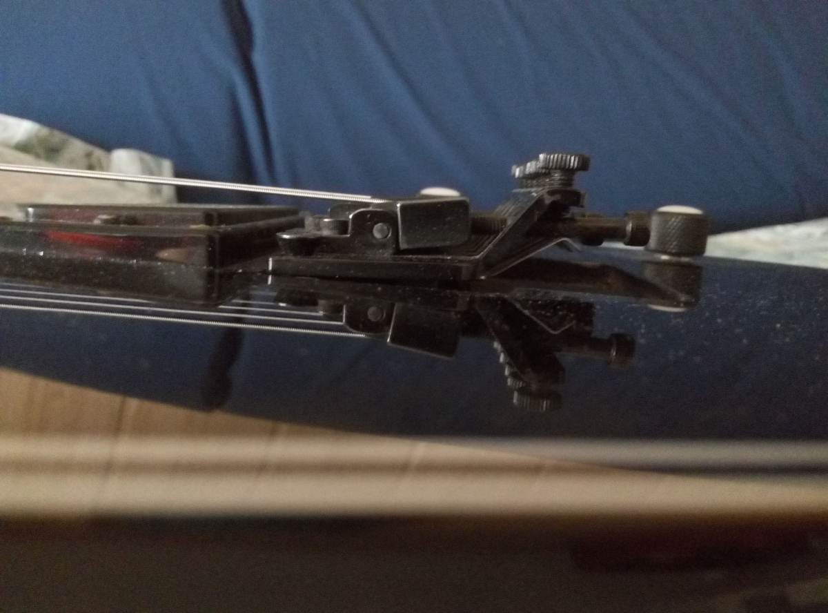

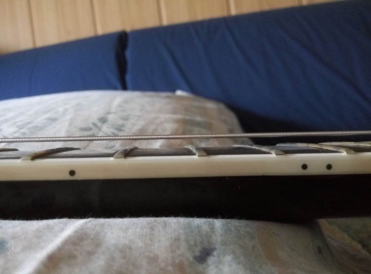

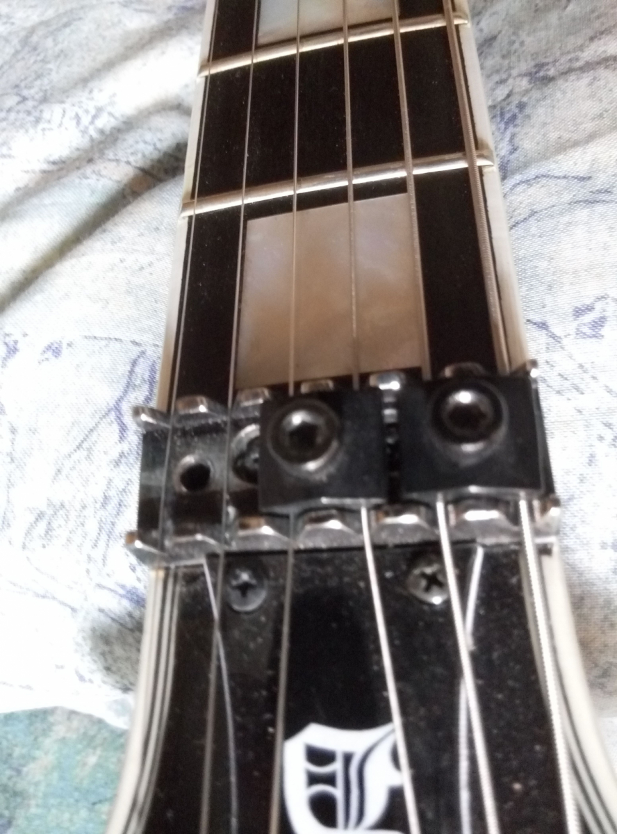

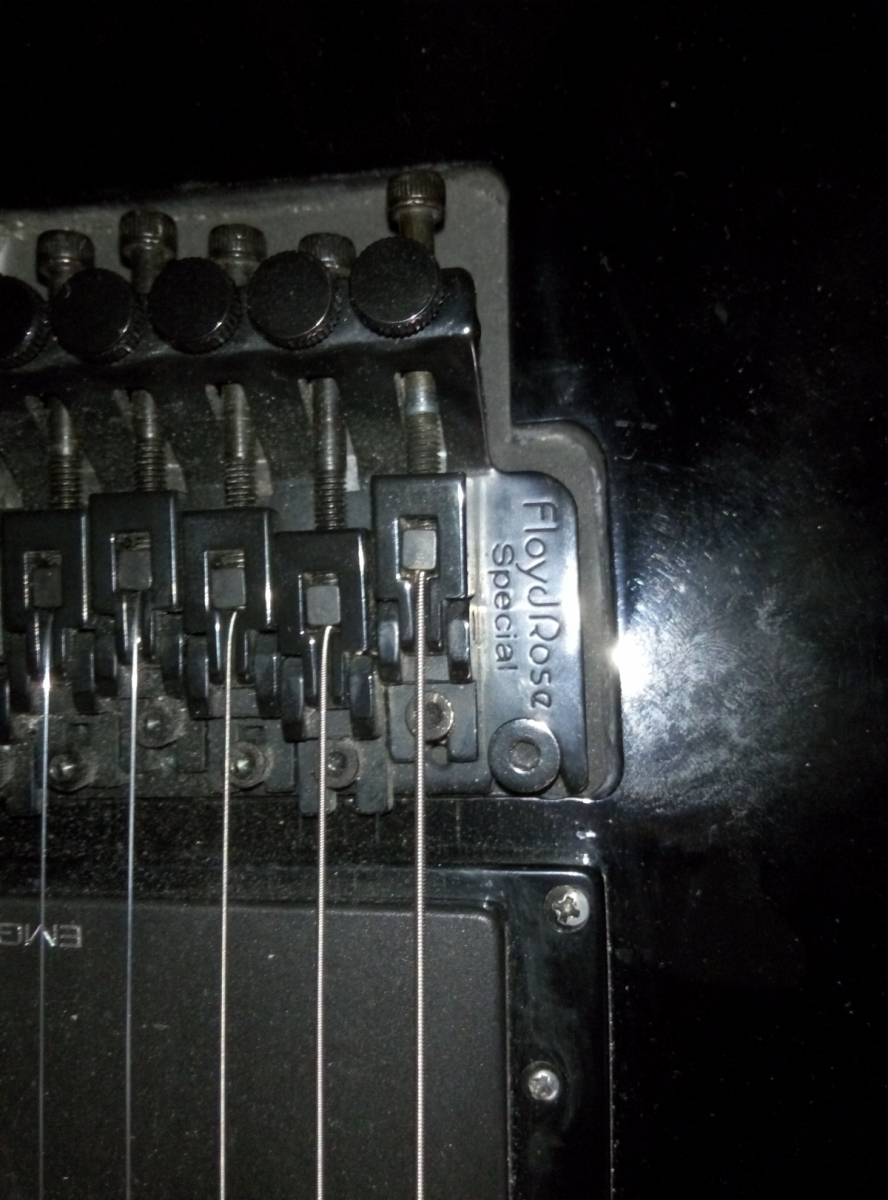

Hola,
He hechado unas fotos a la guitarra.
No tengo tan claro que las cuerdas esten tan altas, quizas lo estan un poquito más que en mi otra guitarra.
Respecto al puente, no se si está un poco inclinado, es decir, no está paralelo, pero tamopco se si eso es correcto.
En relación a la cejilla... no he visto nada raro, pero tamopco se muy bien lo que mirar :S

Rockberto
por el 19/04/2017
Viendo la foto tercera donde se ve el puente, y mirando mi guitarra con el floyd tambien, se ve que el tuyo se inclina hacia la izquierda..a ver si alguien mas experto te da su opinion..
Rockberto
por el 19/04/2017
O el mio es el que esta inclinado jejj..
Loren
por el 20/04/2017
Hola,cuerdas altas por la inclinación del puente hacia delante o porque esta alto, los floyd cuanto más paralelos al cuerpo mejor,
Al presionar la cuerda tira del puente y por eso desafina
