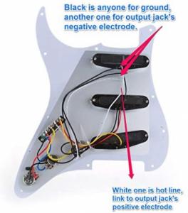

El esquema que yo seguí es el de la imagen, lo que si es que venían dos negros y uno blanco, y la verdad, no sé cuál es el vivo al que os referís. Deduzco que si estuvieran mal conectados no sonaría nada no?

Parece una bobada pero yo miraría que los cables estén soldados donde van y no al revés. También miraría que la masa del puente esté bien conectada

#16 el negro a la parte exterior del Jack, y el blanco al que hace contacto con la punta

#17 Entonces, que vinieran dos cables negros y cogiera uno al azar para conectarlo al Jack puede tener algo q ver?
#21 El Jack fuera de la guitarra no lo he probado.
toni diaz
por el 22/07/2021
#23 si te fijas los dos cables negros salen del mismo sitio, los dos son masa
