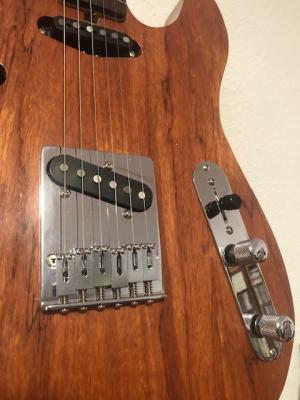

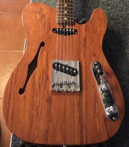

Buenas tardes,
Interesante el dilema, mi cambio a sido al contrario por problemas de quintado he decidido cambiarle a una Telecaster "Hand-made" el puente vintage por uno de selletas separadas, el resultado es abismal, a mejor :) al no tener golpeador no he tenido problemas y ha cuadrado perfectamente.
Muy agradecido por los consejos de quintar con afinador cromático al uso, ignoraba que los de las Apps y de pala no fueran finos para esta tarea.
Comentar también que es muy importante que las selletas se ajusten al radio del traste, permite ajustar la acción de la cuerda con mayor precisión.
