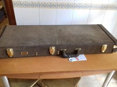

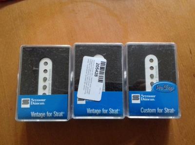

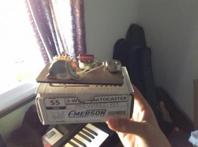

No sé por que pero no me aparece la descripción de las fotos. Os la digo por aquí.

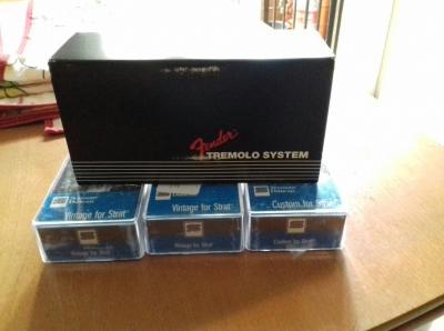

Las pastillas son unas Seymor Duncan SSL-1 para mástil y otra SSL-1 pero con polaridad invertida para el medio. Y una SSL-5 para el puente.
El tremolo es un Fender Tremolo 57/62.

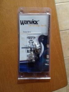

Un enganche de seguridad para que la correa no se escape haciendo el cafre :virtuoso: :stop2:
Un estuche Gator Vintage Deluxe.
Y la electrónica es una Emerson Custom de 250k de 5 posiciones! (:

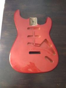

Buenas tardes compañeros!
Hoy me ha llegado por fin el cuerpo de Bravacaster. Os adjunto algunas fotos para que lo veáis (: Aun estoy a la espera de que me llegue el mástil y ya poder enviar a que me lo dejen todo bien montadito. El color Candy Apple se aprecia mejor en persona, aun así me he encontrado con un par de problemas. El primero es que el golpeador no encaja bien con el cuerpo y la electrónica, dejando algunos huecos para los tornillos al aire y el segundo es que la placa del jack no entra bien, ambos componentes (golpeador y placa) lo recicle de mi antigua Harley Benton....tal vez haya sido por eso, así que ahora tendré que hacer algún chapu o comprarlo de paquete xD

Hola compañero. Me surge la siguiente duda. Viendo tu cuerpo dices que es de bravacaster pero tiene el sello de guitarbuild.co que es otra empresa que fabrica cuerpos. Son partners o Bravacaster les compra a ellos los cuerpos y lo revende con el acabado?
Yo monté una tele por partes también pero el cuerpo es de fresno duro y no me convence por el peso principalmente y estoy mirando posibilidades para cambiarlo.

#19 Lee el post #11 . Ahí la respuesta.
viniardo
por el 29/03/2017
#20 Ups sorry.... se me ha escapado, creía que había leido el hilo entero. Grazzie!
Miguel.RR
por el 29/03/2017
#19 exacto. El cuerpo tal y como dice Linux User es comprado en guitarbuild y el mismo Bravacaster te los pinta en el color que quieras, suele tardar 6 semanas....pero a mi me ha tardado 6 semanas mas, así que eso también hay que cogerlo con pinzas. Aun así me gusta el acabado, he de decir que el cuerpo gana cuando lo ves en persona y si que pesa un poco.

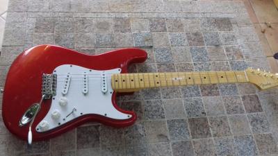

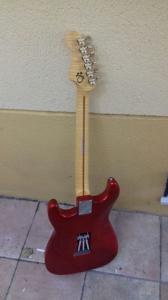

por el 26/05/2017
Buenas foreros! Siento la tardanza, pero la guitarra ha tenido más de un problema y ha estado un mes en un luthier arreglándose.
Os dejo las fotos y una cosa que me ha pasado para que lo sepáis para la próxima.
Si tenéis alguna duda, preguntad!!!
Gracias a todos por seguir el post a los interesados!
Pd. El problema fue que ell mástil me lo hizo uno que se llama Antonio de luxeguitar. Pero hubo unos problemas. Primero el mástil era de arce normal y 22 trastes pero se le rompió el alma justo antes de entregármelo. Luego por las molestias me regalo el arce flameado, pero se le olvido poner un traste mas, así que tengo 21 (pero vamos que tampoco toco tan bien, no echo en falta un traste mas xD Solo que estoy acostumbrado a mi sg) y al llegar el mástil y enviarlo a un luthier de aquí me comenta que la cejuela venia mal y los trastes mal alineados, al final 90 euros que he tenido que pagar yo demás, aparte de que por la parte trasera del mástil esta algo desgastado.
Me sorprende porque contacte con el ya que en el foro tenía muy buena reputación. Pero me extraño que al final pasase eso, le comentase el problema, donde acordamos que me pagaría la mitad, es decir 45 euros, y el mismo día que iba a ingresarme el dinero me dijo que no tenía porque hacerlo y me bloqueo del Whatsapp (vamos tengo toda la conversación guardada aun así, por cualquier cosa).
Espero que la disfruteis tanto como yo (:
