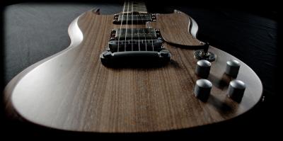

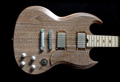

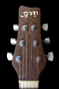

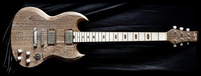

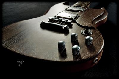

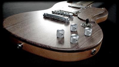

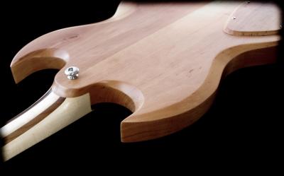

Buenas!
Pues esta guitarra la terminé a principios de año y no la puse por aquí y creo que os puede gasear bastante!
Estas son las especificaciones :
Cuerpo :Aliso + tapa Nogal americano
Mástil: 5 pc, 3 Arce + 2 Nogal am. en C, escala 25" encolado
Diapasón : Arce radio 9,5"
Trastes : 22 jumbo acero inox.
Pastillas : Seymour Duncan Whole lotta set,, Puente 8,78 KOhm, Mástil 8,20 KOhm.
Puente : Tonepros T1ZS SC + T3BP SC
Afinadores : Sperzel trim lock 3+3 SC
Cejuela: Hueso
Cuerdas : 9-42
Controles : 2 vol split coil separado para cada pastilla, 2 tonos
Acabado : Poliuretano sat.
Ancho cejuela : 43,30 mm
Ancho 12o traste : 53,00 mm
Grueso 1er traste : 21,70 mm
Grueso 12o traste : 22,60 mm
Peso : 3,20 Kg
Las fotos, que es lo que mola!

Carlos B
por el 27/07/2022
#2 Muchas gracias Davk.
#3 Muchas gracias Raúl. No tengo vídeo del sonido y la guitarra ya está en manos del dueño. Este set de pastillas mola mucho, sonido rock clásico. Lo siento!
#4 Mil gracias! La verdad que parte de que sea chula es del cliente, ya que era como la quería ( evidentemente dándole algunas ideas) y hay cosas muy acertadas como el hardware mate.
#5 Gracias Jorge!
