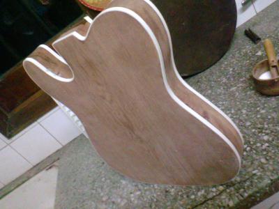

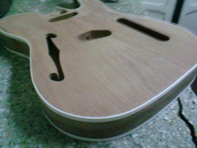

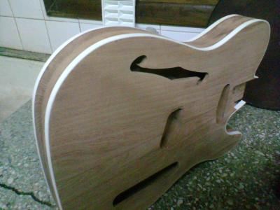

algunas fotos, luegos de emparejar y emprolijar el binding, sacar algunas manchas de cianocrilato, etc
Raditz
por el 01/07/2013
Va quedando.....:D

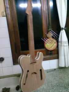

Foto de rigor... ya falta menos!!!
