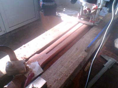

buen trabajo , si me permites una pregunta , cuando haceis el hueco para el alma del maltil , ¿ tiene la misma profunidad a todo lo largo , ? o es mas profunda por el centro?
eldeividd
por el 10/06/2013
Las de doble acción son rectas y las simples son curvas. Al menos eso creo...
guidol78
por el 10/06/2013
Exacto, llevara un tensor de doble accion, que lleva el canal recto!

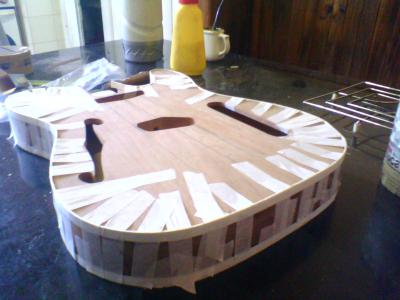

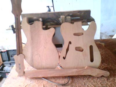

Bueno, como si una sola no bastara, tambien me embarque en la construccion de una tele tipo thinline, todo porque me quedaron unos restos de madera y bue, hacer una, hacer dos... para embrollarse, mejor hacerlo bien!! En cuanto pueda paso los avance en fotos...
guidol78
por el 14/06/2013
Bueno, fotos de los avances! Porfa, cualquier sugerencia o consejo sera mas que bienvenido!

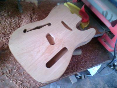

guidol78
por el 14/06/2013
Otra de la futura tele...
frank_kun85
por el 22/06/2013
Genial , quiero ver como termina la Tele , tiene muy buena pinta

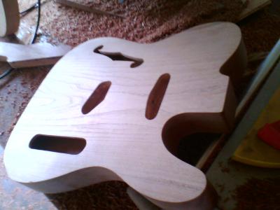

guidol78
por el 26/06/2013

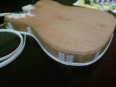

Algunos avances en la Tele... Hice el fresado para el alma, pocket en el cuerpo para el encastre del mastil, y ahora, terminando de colocar un binding en blanco por delante y detras del cuerpo
guidol78
por el 26/06/2013
Tiempo para poner el binding: 1 hora.
Tiempo para sacarme el cianocrilato de los dedos: 2 horas.
Jajaja
iose
por el 27/06/2013
Jajajaa... yo he terminao algunas veces teniendo que lijarme los dedos :si:
guidol78
por el 27/06/2013
#23 jaj Noooo!!! Agua tibia y un poco de paciencia... la lija para las maderaaaasss!!!
