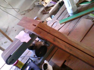

Hola a todos... Bueno, la intencion de este hilo es ir compartiendo la construccion de esta guitarra e ir aprendiendo, ya que siempre hay diferentes maneras de hacer las cosas.... mis primeras guitarras las construi mirando mucho por este foro, y espero aprender mucho mas de esta manera.
En principio, las maderas a utilizar seran:
Para el cuerpo, Calden
Diapason: Algarrobo (robado de la pata de una mesa)
Para el mástil, no se exactamente cual es la madera que tengo, se trata de un escalon de una escalera que nunca se uso, pero debe tener mas de 20 años cortada, es una madera muy dura, que me dio buenos resultados en el diapason de mi primer guitarra.
Por ahora, alguna foto de como va el tema...
haderms
por el 06/06/2013
Interesante, espero que suene bien con esas convinaciones poco comunes.

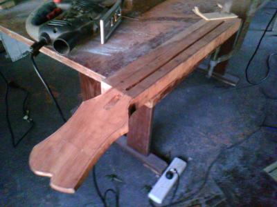

Aqui va otra foto del mastil, ya acercandose a su forma final...

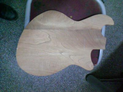

Mas tarde subire fotos del cuerpo, que terminare hoy de darle su forma

El cuerpo con su forma ya cortada, y la tapa para la pala, ya con su forma y las incrustaciones que llevara
aurum
por el 08/06/2013
Va muy linda, loco, pero no le metas diapasón de algarrobo, se gasta muy rápido y termina todo poceado. Busca una madera más densa.

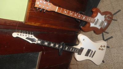

Gracias por el consejo, Aurum, buscare un trozo que me quedo de la que utilize en mi primera viola! (de paso les muestro esos dos primeros laburos)

¡Hermosas! :aplausos:
Contá un poco que maderas usaste.
guidol78
por el 08/06/2013
Para la Firebird use caoba tanto para el cuerpo como el mastil, el diapason es de ebano, la otra fue la primer guitarra que hice, y la verdad no tenia idea de maderas ni de nada, pura intuicion jaja... tiene el cuerpo de algarrobo e incienso, pesa una tonelada!! pero tiene un sonido increible
aurum
por el 08/06/2013
Suena muy lindo el algarrobo. El blanco es un poquito más liviano que la caoba. El negro pesa más.
