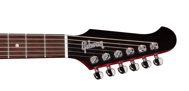

#5
el clavijero es como este no?
me refiero al angulo lateral que hacen las cuerdas, no al angulo de la pala, tengo un "problema" parecido con mi explorebird ya ves, copio hasta los defectos
y me suele ocurrir exactamente lo mismo, tiende a desafinar hacia arriba
Chevelle
por el 29/09/2013
No es como ese, tiene unos afinadores con bloqueo Steinberger sin engranajes. Tiene las cuerdas rectas, si acaso con un ángulo de menos de 5 grados. En una Les paul o una Flying V o cualquier guitarra con un clavijero 3+3 los ángulos son más pronunciados y con ellas no tengo ese problema. [ Imagen externa no disponible ]
Es como esa.
