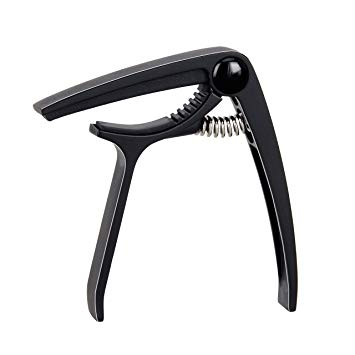

no se la marca, pero es como con palanca y muelles...
parecida a esta:

No es de tensión o par de apriete regulable..... Es normal lo que pasa.
Ese tema, quien lo resuulve bastante bien son los de UK SHUBS
https://www.thegearpage.net/board/index.php?threads/early-belew-set-up.540182/
Tienen un tornillo regulable que ajusta la presión. Y tienen diferentes modelos y curvaturas en función de que sean guitarras, clàsicas, acústicas, de 6-12 cuerdas,.... Buscad el màs apropiado. Averiguad el radio del diapasón. Poned la cejilla lo màs próximo posible al traste siguiente que hace de traste cero por así decirlo. Y ajustais la presión con el tornillo de apriete. La justa para que suene claro y sin trasteos. Es preferible perder 5 segundos en colocar bien la cejilla que un minuto en afinar. Los radios cerrados 7"25 no ayudan, pero aún así, funcionan muy bien.
En las eléctricas y acústicas, yo no quiero otras. En una electro acústica 12 cuerdas llevo dos Dunlop por culpa de Eric Sardinas que fue a quien se lo vi ademàs de por ser el diapasón de mayor ancho al estandar de una acústica de 6 .
Valoradlo y luego decidis si merece la pena el gasto. Sé que Thomann copiaba los modelos. Pero el material de caucho no es el mismo. Y eso se nota.
Espero que así se os solucione.
La otra alternativa es prescindir de la cejilla. Es màs barato. Pero hay que sudar màs la camiseta :D

Eso pensaba yo, que era por la presión excesiva. La mía es similar a la de la foto, una pinza no regulable que ejerce mucha mas presión que la que hago yo con el dedo y, por eso, la desafinación. En mi caso, el uso es testimonial y no me importa mucho. Sólo la uso en la acústica y en contadas ocasiones, pero es bueno saber cómo es una cejilla buena. Gracias por la información.
