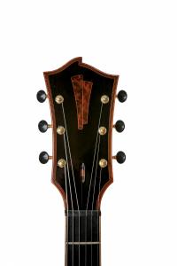

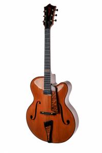

Hola a todos!
Lo primero, no se si estoy escribiendo éste post en el sitio adecuado, creo que si.
Me presento, me llamo Iker y vivo en un pueblo cerca de Bilbao; hace unos años comencé a formarme como luthier en BELE (la escuela vasca de lutheria), allí he construido durante cuatro años instrumentos clásicos de cuerda frotada (violin, viola y violoncello) aparte de aprender muchos conocimientos de acústica, restauración... la mayoría de conocimientos que he aprendido de la rama de instrumentos de cuerda frotada los he podido transportar a la construcción de guitarras, mi verdadera pasión.
Durante mis estudios en BELE conseguí una beca de seis meses como aprendiz en un taller de lutheria europeo, concretamente el taller de Mirko Borghino (Borghino guitars) en Italia. Mirko es un luthier que construye sobre todo guitarras archtop, aunque también guitarras acústicas e incluso tiene un modelo de archtop con cuerdas de nylon. He aprendido muchísimo de él y durante ese tiempo, a parte de ayudarle en la construcción de sus guitarras pude construir una guitarra archtop yo mismo basada en un modelo de Benedetto 17".

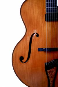

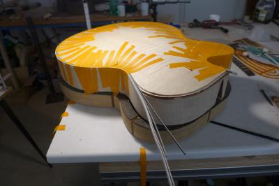

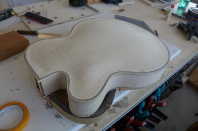

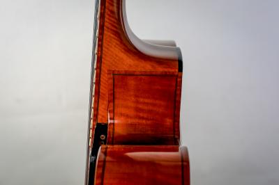

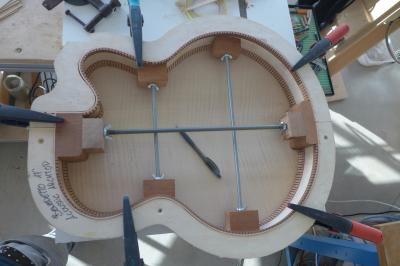

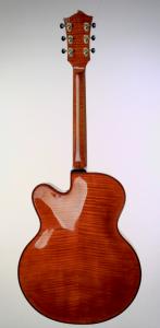

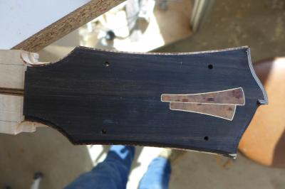

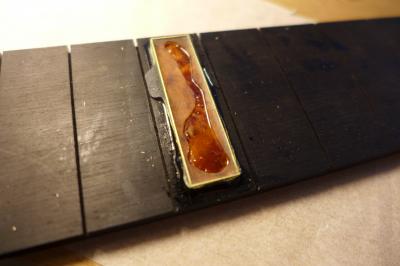

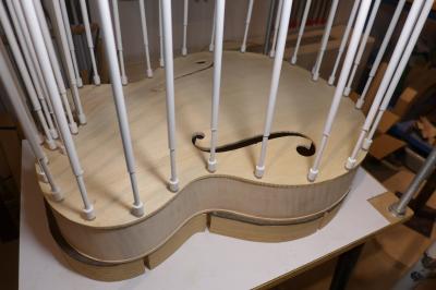

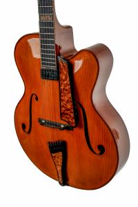

Aquí las especificaciones de la guitarra y alguna foto del proceso de construcción y de la guitarra terminada:
-Tapa: Abeto Italiano
-Fondo, aros y mástil: Arce flameado
-Diapasón: Ébano
-Puente: Ébano
-Incrustaciones: Raíz de Thuja y latón
-Barniz: Al aceite
La construcción de la guitarra completa ha sido totalmente a mano siguiendo las indicaciones y consejos de Mirko. El barnizado lo realicé una vez que volví de Italia, para ello elegí un método de barnizado que aprendí del luthier de violines Mikele Dobner que consiste en barniz al aceite mezclado con pigmentos naturales y minerales molidos.
Espero que os resulte interesante!

Se ve espectacular, ya pondrás pruebas de sonido que no le queda más remedio que ser también un espectacular . Me encanta que has usado el golpeador estilo Gibson L5 con los controles integrados.
Una 17” es “La Guitarra Perfecta”

#3 Gracias! Si... Espero poder grabar algún vídeo para tener referencia del sonido! si, se me ha olvidado poner en las especificaciones, la pastilla que lleva está hecha a mano por Ken Amstrong (New York); es flotante, y está sujeta en el golpeador, donde también van los controles de volumen y tono.
