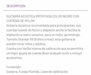

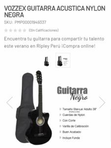

Ola, respecto a lo que me señales bueno aquí el modelo de la guitarra.

#13 las cuerdas de la guitarra ya venían así

Ok, esto contesta alguna de las dudas que teniamos. Ahora lanzate a practicar con el afinador.

Joer, si es que hasta la propia tienda confunde al personal.
Normalmente guitarra acústica es con cuerdas de metal, y más pesada. La de cuerdas de nylon se suele llamar española, o flamenca.
