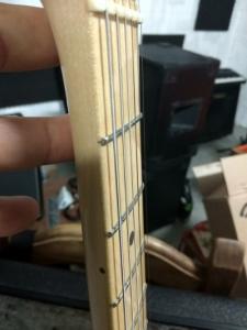

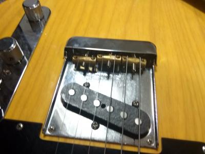

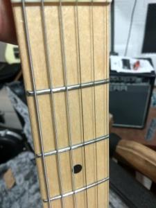

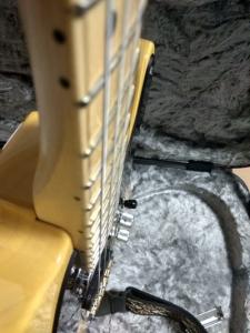

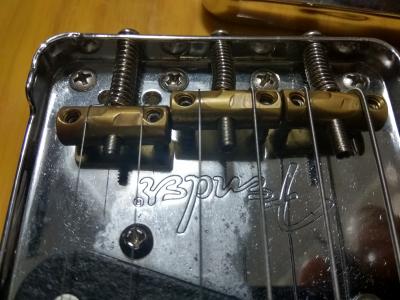

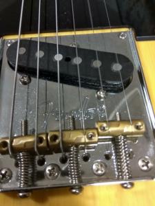

Algunas fitos

NACHO
por el 18/02/2019
#20
Ostia tio, si tienes las cuerdas en el borde de las selletas...
Tienen que apoyar sobre las lineas horizontales que son las que hacen el quintado.
Por ejemplo la quinta y la segunda. Están fuera. Sobre el tornillo. Esa diferencia que parece poca es suficiente para que te pase lo que te está pasando.
cesar
por el 18/02/2019
#22 JODER TIENES RAZON, es cierto, ahora viendo las fotros ampliadas me percato.... está claro que la guitarra está pidiendo a gritos pasar por un quintado, calibrado urgente...... la única manera de respetar las distancias entre cuerda y cuerda es así.... descansado fuera de donde deberían descansar... pero es que si las pongo donde realmente tienen que estar, pierden la simetría y la distancia entre una y otra....... lo que me hace pensar que hay que hacer un ajuste completo y empezar de cero.......
cesar
por el 18/02/2019
acojonado estoy,,,,,,, aquí por mi zona, un amigo llevo su guitarra para puesta a punto a un SE SUPONE ENTENDIDO..... estuvo dos semana y le cobró salado.... y yo veo su guitarra igual..... otro amigo cambió su cejuela por una de brass, y jamás le quedó ya igual...... lo de menos es que le cobraron 70 pavos, el problema es que no es ya la misma guitarra,,,,, por eso digo que MIEDO ME DA........ pero es cierto NACHO.... ahora estoy viendo demasiado desorden en los planos de descanso de las tres selletas
