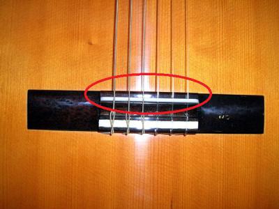

buenas tardes le compre unas cuerdas para guitarra electrica a mi guitarra acustica y todo bien se afino y suena de ptm.. sucede que noté las cuerdas muy separadas de los trastes es decir tenia que presionar para que las cuerdas toquen con cada traste y pueda sonar..asi que decidí lijar (desgastar) el "hueso " (la base donde descansan las cuerdas, en el puente propiamente dicho) y ahora ya estan mas cerca y se puede pisar las cuerdas sin problemas,, pero resulta que ya no se puede afinar, pisando las cuerdas si llega a la nota , pero tocandolas al aire suena otra que no corresponde al tono de afinacion que puedo hacer...gracias. saludos desde Lima

.....raro eso que dices, no tiene por que cambiar ninguna nota eso que dices. De todas formas pon una foto.... Si querías bajar la altura de las cuerdas deberías haber tocado el puente, revisar el alma pero no la cejilla....

desgaste el hueso la parte que esta encerrada... antes tenia un poco de punta el hueso.. al desgastarlo se volvio plana.. eso podria haber hecho que se descalibre o algo?

Eso que indicas es el puente, no la cejuela.... me confundí al leer hueso en tu descripción.
Que lo hayas rebajado no debería afectar en nada a la afinación ni la escala de la guitarra. No entiendo que no puedas afinar al aire.... tu tocando las clavijas de afinación, al aire, debes poder conseguir la nota que quieras apretando o aflojando la cuerda con esos clavijeros.... es decir tu decides que nota suena al aire....
De ahí que no entienda lo que me dices. Otra cosa es que no te afinara pulsando sobre los trastes, pero vamos que el que hayas rebajado la altura del puente no debería afectar en absoluto a la afinación.

Compañero según lo que he leído,interpreto que has puesto una cuerdas de guitarra eléctrica a una guitarra española (si es la de la foto).Ahí puede haber un problema porque las guitarras clásicas no suelen llevar alma ajustable.Así pues,la mayor tensión de unas cuerdas metálicas, puede curvar el mástil.El clavijero tampoco está preparado para esas cuerdas y el calibre,que probablemente será menor también influyen el los problemas de afinación.

Lo que dices es correcto, lo que me mosquea desde el principio es que dice que antes de limar le afinaba perfectamente y después no... Y lo de desafinar al aire....es que es imposible, aunque sean de eléctrica al airé la puedes afinar, otra cosa es que sea estable.... Pero tampoco porque dice que cuando no toca al aire si no pisando trastes si está afinada....

Opino lo mismo que madmanblues. Lo de la foto parece ser una guitarra para cuerdas de nylon (sobre todo por como estan atadas al puente) estaría bueno que subas una foto completa de la guitarra con las cuerdas que le hayas puesto. Es evidente que hubo una descalibración un tanto seria

Estoy con madmanblues. Si la guitarra a la que has puesto cuerdas de eléctrica es la guitarra clásica de la foto, estás corriendo el riesgo de curvar el mástil o incluso de despegar el puente de la tapa si se te va la mano con las tensiones durante la afinación.
La mayor tensión que ejercen esas cuerdas explicaría también por qué se separan más del diapason (y los trastes), es decir, el mástil se deforma...
Es posible que al intentar afinar una cuerda, la tensión haga que se desafinen las otras. Puede ser que llegues a afinar una nota pisada (porque estás sujetando más la cuerda) y al dejarla al aire, las cuerdas tiren del mástil y produzcan esa desafinación...
