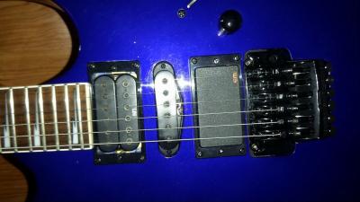

Hola, mi consulta trata sobre una compra que acabo de hacer por Ebay:
Vendo mi Ibanez RG 370 DX, en excelente estado. A diferencia de una RG370DX regular, esta tiene un Humbucker EMG activo (es posible que haya que cambiar la batería pronto), lo que le da un sonidazo espectacular, sobre todo si lo tuyo es el trash o el death. Solo el Humbucker cuesta al rededor de 90 Euros ! ! !
En las fotos se ve que la pastilla activa es la del puente y la central y mástil son pasivas. ¿ Es esto posible o es una estafa ?
Gracias !!!!

porque no podria tener una activa y dos pasivas? la pastilla activa es igual a una pasiva salvo dos cosas dentro tiene un preamplificador y lo otro es que tiene menos vueltas el bobinado esto tiene dos efectos primero que no pierde agudos y lo otro que llega con mayor señal al amplificador esto te dara mas caña en la distorsion

Esa guitarra tiene un potenciometro de volumen y otro de tono, es incompatible el circuito necesario para una pastilla activa junto con una pasiva.
los potenciometros que lleva esa guitarra de casa son de 500K mientras que el necesario para cualquier pastilla activa es de 25K.
¿que significa esto? que si usas los originales de la guitarra, la pastilla activa se escuchara distorsionada siempre y con mucho mas volumen que las pasivas.
si colocas un potenciometro para pastillas activas, la EMG sonara normal y las otras casi nada.
Aparte de otros problemas de sonido al poner a la salida de un preamplificador el bobinado de las otras pastillas en paralelo

Por la respuesta de Tony, entiendo que es así. Los potenciómentros de unas y otras son incompatibles entre sí lo que dará una respuesta muy fuerte en la activa y débil en las pasivas....A no ser que independice los pots en otros botones, etc.

Tampoco funcionaria en posiciones intermedias, la única manera sería con un pequeño mezclador con tres entradas aisladas y una salida.
