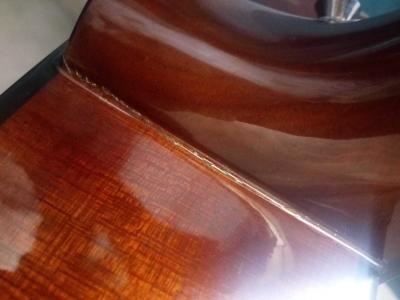

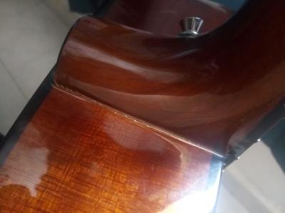

Que tal chic@s, tengo un problema, sucede que tenía ya algo de tiempo que no usaba mi guitarra y el día de hoy que tuve tiempo libre de volver a utilizarla note que le salieron unas pequeñas grietas donde empieza el Mástil , en la parte de abajo. Alguien sabe si sólo es estético o es necesario llevarla a reparar? Adjunto una fotografía para más detalle.
PD: Nunca la guardo en su estuche, la dejo siempre en un soporte de pared , tampoco la desafino, será la razón del problema a caso?
Gracias por su atención !

#1 en mi opinión es por la tensión de las cuerdas, si no esta bien fabricada quizá por eso se empiece a despegar ¿que tipo de guitarra es? ¿No sera una española/clásica con cuerdas de acústica no?

Por las fotos podría decirse que se debe a una contracción de la cola de montaje que a su vez ocasiona esa grieta, por cambio de temperatura o de humedad.

Es una Epiphone modelo Dr 100.
Y probablemente si sea los cambios de temperatura, ya que por donde vivo, ahora hay exceso de calor y ambiente seco.
¿Alguna solucion? Podria guardarse en alguna funda y eso evitaria que se agrietase mas?. Saludos!

Qué yo sepa esas grietas en la cola milano de una guitarra no son importantes. Se deben a cambios de temperatura y tensiones naturales que existen en la guitarra. Es sólo una raja en el barniz.
Yo tengo lo mismo en una guitarra de jazz carísima y he podido ver ejemplos desde entonces. Primero te asustas después aprendes que es normal.

Gracias chicos, nunca me había pasado esto, por eso mi miedo jajaja.. en fin, gracias =)
