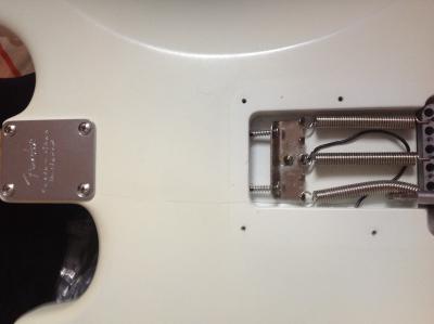

en principio parece que solo es la laca,pero no es pedazo de grieta de hecho si tiro de los dos extremos de la guitarra noto como se abre,pondre unas fotos
javifrusciante
por el 31/07/2012
fatal...........
javifrusciante
por el 31/07/2012
va desde el tornillo en linea recta y termina en la parte de atras de el puente,por la parte frontal de la guitarra de momento no se ve nada

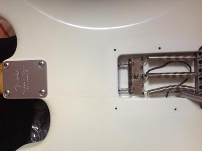

parece una galleta,en cuanto le hago un poco de precion se nota mogollon la grieta,

yo la llevaria a un luthier o algien entendido a que a viera, si es solo la laca y la pintura no te preocupes, lo malo que sea la madera ya que del calor, frio, humedad... se ira abriendo mas y mas y se convertira en un problema, yo vi algo parecido en una lp pero por delante.

yo creo que si se hubiera roto el mástil sería mayor problema..un buen luthier debería dejartela bien arreglada

Uffff lo jodido es que es la madera y en la parte delantera le ha salido una también,pero esa si que tiene pinta de ser solo la pintura,yo seguiré tu consejo,por que lo veo muy jodido el tema,tendre que llevarla a alguien que entienda de esto,en principio pense que a lo mejor lo podría solucionar yo mismo,pero veo que no,lo que jode es que es la que mas me gusta,si le pasa esto a otra de mis guitarras a lo mejor no me preocupaba tanto,pero a esta la cuido mas que a mi mujer,casi me cuesta el divorcio cuando la compre y aun así preferí irme de casa con mi guitarra bajo el brazo que ponerla en venta

¿ Y se abre haciendo presión contra el muelle del trémolo ?
Me parece que el tornillo del mástil ha hecho demasiada presión y te ha abierto una veta y te ha a partido el cuerpo en dos hasta el hueco del trémolo porque si la tienes pos los dos lados es mala señal.
Aunque la grieta no lo hubiese hecho del todo creo que te lo hará el luthier porque será la forma de encolarla completamente y con la unión más firme. Un buen profesional te la dejará como nueva si además le das una manita de pintura
Un saludo y lo siento
