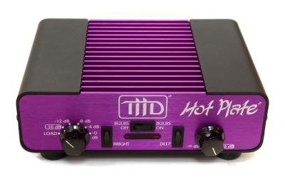

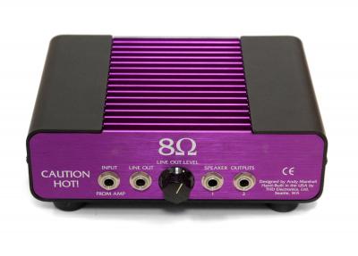

Puedes usar un atenuador que tenga salida de línea, por ejemplo el THD Hot Plate. Además de poder exprimir más el ampli sin reventarte los tímpanos podrás sacar el audio de línea justamente entre el cabezal y la pantalla con buenos resultados. Otra opción sería obtener la señal del previo desde el lazo de efectos.
