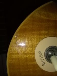

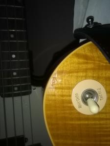

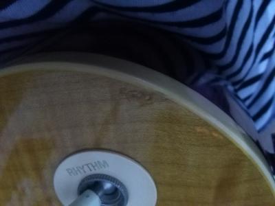

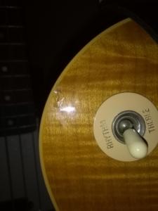

¡Hola a todos!
Tengo una Gibson Les Paul, y cuando la he cogido esta tarde me he encontrado con esto, es como si la nitro se hubiera derretido en esa zona. La verdad es que no sé cómo ha podido pasar, no hay nada que de calor en la habitación donde la tengo y no le ha dado a penas el sol. La toco básicamente en casa desde hace un tiempo, por lo que no le ha pasado nada fuera. ¿A alguien más le ha pasado algo así? Es del 2005, y sí que ha empezado la nitro a craquelarse en algunas zonas, pero nunca le había pasado algo así.

haría reacción con algo..

La nitro es sensible a ciertos productos como el alcohol, nilon, siliconas, stands que llevan gomas, etc... vigila que no entre en contacto con esos elementos y por lo demás no te preocupes, una herida de guerra, le da personalidad

La verdad es que en el momento menudo susto! Pero si, supongo que ha hecho reacción con algo... ¡gracias por las respuestas!

Puede ser la correa, el stand o algo que tenía encima. Mucho cuidado con los plásticos.

Ni te preocupes. Tengo yo justamente en esa zona también una marca y ya ves. Relic natural, ya está. Son para tocarlas.
