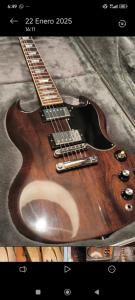

Adquirí una SG 2015 hace 2 días en color translucent ebony con todo su papeleo, funda, el clavijero original desmontado etc..
Mi opinión es que realmente al principio se me hizo curioso el mástil, también el ajuste estaba bastante alto. Después de estar 1 hora con ella toque el alma y voilà muy muy cómodo... lo único que pienso es que los trastes son pequeños (me gustan  los trastes altos y gordotes).

Por otro lado, lo mejor que tiene esta SG es el sonido, mejor que la 2007 de mi mujer que le tenia mucho aprecio. Juraría que las pastillas clásic 57 y que lleve split coil de serie la hacen un buen pepino... y ya no te digo el color.
Quédate una guitarra que suene, que haya salido buena porque eso es lo difícil de encontrar, no pienses solo en que el instrumento es lo que se debe adaptar, tu también puedes adaptarte y cómo mas te adaptes a cosas diferentes... lo agradecerás con el tiempo sacando una ejecución en el instrumento muy muy digna.
